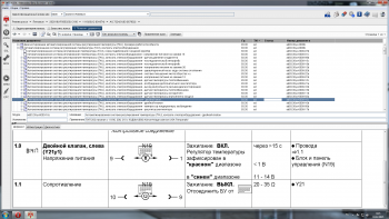

Если с клапанами все в порядке и напряжение на них (когда крутилки в красной зоне) меньше единицы и сопротивление на них больше 20 Ом , то возможно забит радиатор печки или не работает блок управления печкой.

Цитата: Лукас от 09 декабря 2015, 22:16:04Вопрос: у меня на обоих перебранных клапанах сопротивление 16 - это ДО - работают прекрасно, а на рестайлинге 21. Может тут "замануха"?!
При всем к вам уважении...но есть технические документы.... и не я придумываю эти значения ;)
