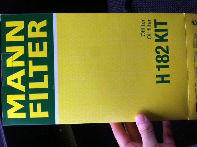

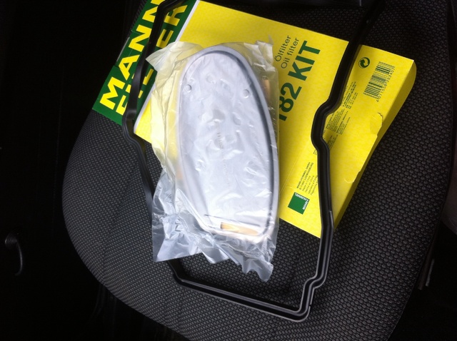

Купил я пока фильтр отдал за него 1000 рублей, но чёто он мне доверия не внушает, почему на нем написано made in china? Mann  это Китай?)))
Сейчас все Китай. Приходили оригинальные запчасти с надписью made in china.
