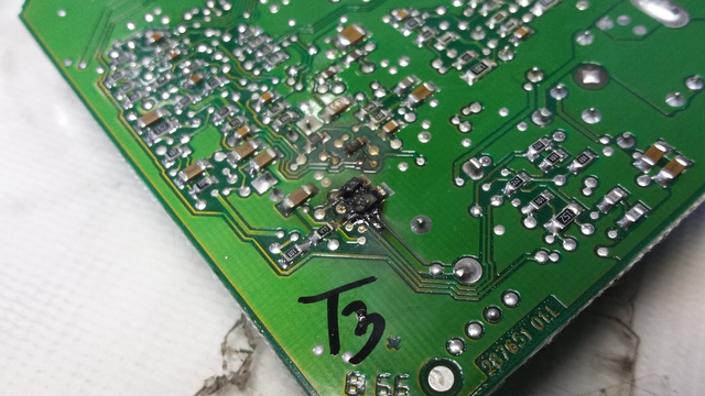

Водительский стеклоподъёмник работает только в импульсном режиме (открывает окно по чуть-чуть).
Программированию не поддаётся! Убил сегодня на решение проблемы пол дня ...
Вот что нашёл ...
Находится это всё вот тут ...

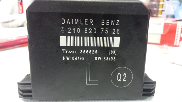

Вопрос: Можно ли это как-то полечить? Если нет, то кто поможет таким блоком левой передней двери?

Цитата: YURETZ от 05 декабря 2015, 00:51:33кто поможет таким блоком левой передней двери?
https://w202club.su/index.php?topic=12940.0 или https://www.avito.ru/moskva/zapchasti_i_aksessuary/blok_upravleniya_levoy_dveryu_mercedes_a2108207526_623859579

Жаль починить не получится (я больше сторонник ремонта, а не замены)... прейдётся купить.
В любом случае спасибо!!!

Купил блок на разборе, стеклоподъёмник ожил, а зеркало нет.
