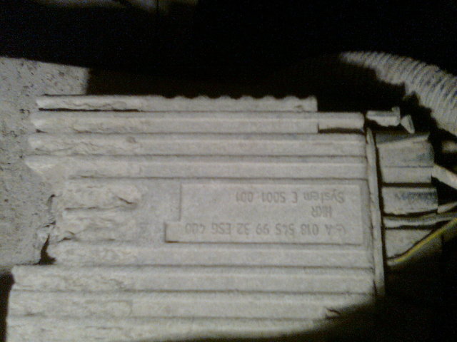

Цитата: uzurpator66 от 04 декабря 2015, 14:26:25ESG 400
Да, это блок управления и есть. Только номер ты какой то кривой написал. A 025 545 99 32 скорее всего, а не A 013. На тонкие провода что должно приходить не скажу. Управляющие сигналы, скорее всего аналоговые. Суть не в том. В 90% когда блок выходит из строя вентилятор наоборот не выключается. Предохранитель смотрел? Напряжение на колодке в блок управления? eraiser написал что к чему и как можно проверить. Я обращаю внимание лишь на то, что у меня была такая проблема. И напряжение на колодке было, но вентилятор не крутился. Блок заведомо рабочий подкидывал и т.п. Все оказалось в плохом контакте массы. Из за плохого контакта не хватало тока.

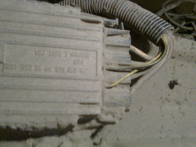

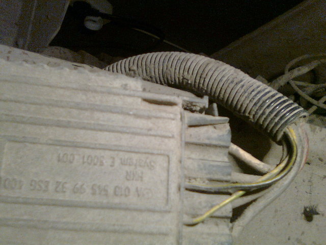

ну если 18 предохранитель под капотом его,то он целый,и массу на кузове возле бачка омывайки не нашёл,а вопрос про провода тонкие не случайно.когда менял радиатор отопителя ЭБУ тоже снимать пришлось,может не приходит с мозгов на блок,прежде чем снимать блок хотелось всё проверить,сходил к машине сделал несколько фото блока,извиняюсь за качество .да с номером на одну цифру ошибся
получилось вверх ногами,перевернуть изображение не смог
