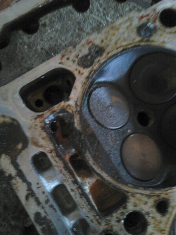

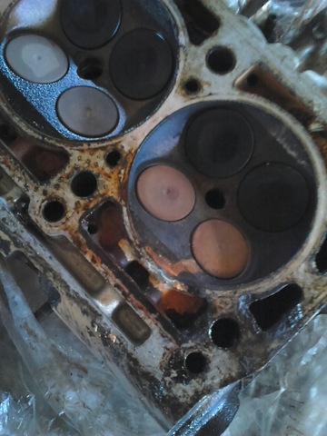

Привет всем!Потек прокладка ГБЦ.Голову сняли.Сгнила и раковины !Машина на антифризе!Отправил на наплавки раковин и шлифовку!От чего такие раковины ?После сварки не поведет ли голову?

От не качественного антифриза! Если качественно всё сделают, то "повести голову" не должно. Всё зависит от мастера.
