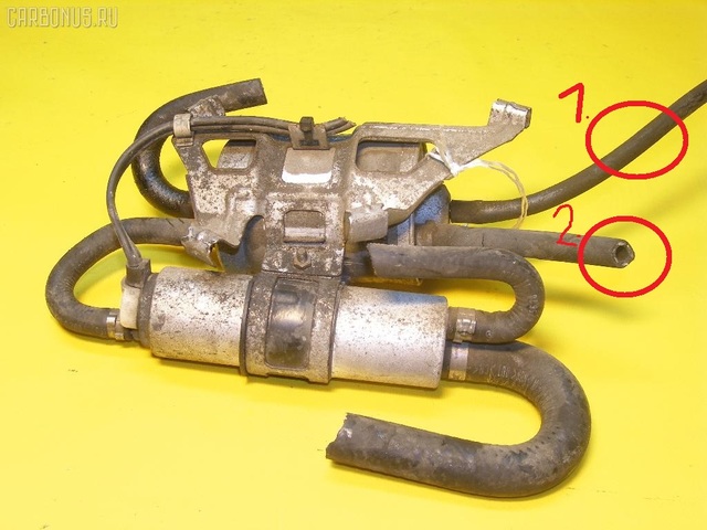

Сегодня при снятом заднем редукторе заметил что от бензонасоса идет вакумный шланг примерно на 10см выступает от бензонасоса!
Но куда он должен входить?  как я понял у меня он просто болтался...
На бензонасос не приходит вакуум. С фильтром не спутал?

Если я правильно понял, что именно из бензонасоса третий шланг и он сухой - то не тот ли это шланг, что входит обратно в бак (отверстие выше штуцера забора топлива). Но тогда то отверстие из бака заглушено? Может есть фото?

А так да третий шланг а вот не за акцентрировал внимание из бензонасоса или фильтра!
Лукас
С помощью этого шланга создаётся разница давлений для эжекторного насоса в баке.
У Вас нет проблем с показанием топлива и фактическим количеством?

Да нет - все ровно показывает!
Max-BenzАвтор темы
Если не ошибаюсь у меня какой то из этих просто висит...
