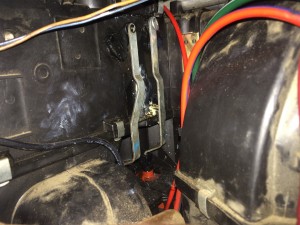

У меня не дут из центральных дефлекторов холодный воздух совсем. Тяга в бардачке закрыта вниз не тянется только принудительно на кнопку внутри салона не реагирует, но щелчки идут. А по кнопке рест дует. Косяк в том что была оторвана пластиковая часть от железной а сейчас она прикручена болтиком. Функционально рычаг работает. Если снять болт и поднять тягу в ручную как бы открыть холодный воздух шпарит но прикрыв крутило от 80 до 100% стоит свист. + на положение два квадратика типо в ноги и из панели дует даже на 4 еле еле душа в теле.

https://yadi.sk/i/t0J1sCtNktWDP это тяги

Вот если тягу вниз толкнуть то воздух идет. При  этом закрыть дефлектор крупинкой воздух не идет но свист стоит противный.

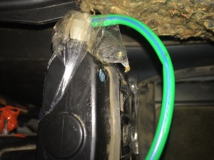

На этой фотке у вас тяги вакуумных приводов температурной заслонки справа и заслонки забора воздуха с улицы при включении кнопки "ЕС"
И они работают в паре, то есть при нажатии кпопок что-то закрывается, что-то наоборот...уже не помню :de:

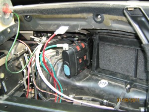

Далее....- это привод заслонки рециркуляции
Вакуумную трубку вы правильно подключили, но она должна держаться и без скотча....примерно это на машине выглядит вот так
, как видите там еще одна трубочка должна быть- вот так подключена
Скорее всего это она  у вас и заглушена
Предварительный диагноз: у вас вышли из строя вакуумные приводы заслонок, поэтому сняли все трубки и заглушили. Вернуть все трубки по местам и слушать откуда сифонит вакуум. Затем покупаете новые привода и меняете то, что сифонит. Скорее всего для этого вам придется снять торпедо.
...иначе ничего работать нормально не будет!

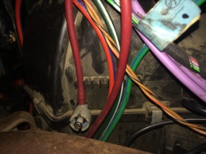

а на третей картинке где зеленый и красный шланги там пустая пиписька она под что?
Ну шланг замотанный вист над ним :)
А на картинке следом-уже подключен

Мне интересно про имено эту https://yadi.sk/i/X1Xs4V2NkxfrW. И как снять фильт на заднем фоне и на него не нужна заглушка а как у салонного воздушнего или он прикрывается просто бордачком?
Цитата: dinkablon87 от 04 декабря 2015, 11:51:36И как снять фильт на заднем фоне
Это не фильтр, а заслонка рециркуляции
