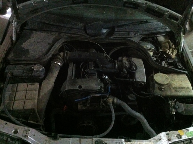

Имеется авто (wdb2020181a085208). Как подсказали на форуме там оказался рестайлиновый мотор с фазосмещателем который,естественно, не подключен. Система впуска пмс.В общем машину прилично заколхозили и все бы ничего, но она добром не работает самая главная проблема огромный расход, около 16-17 литров в режиме старого пердуна. По ощущениям она богатит. Подносил руку к глушителю вся рука в саже какой то становится. Иногда плавают обороты, и почти всегда при сбросе газа скидывает до 1100 держится так, потом медленно падает до нормальных.
Поездил с отключенным разъемом лямбды расход упал где то до 12-13 литров.
И так главный вопрос, возможно ли мне все это заставить нормально работать? (у старого хозяина же она работала, врядли он с таким расходом гонял) с чего начать если да?
Или есть возможность взять мотор с проводкой с другой машины но она рестайлинговая (wdb2020181a487515). Она горела по низу. Сгорел бензопровод, бак. Что конкретно понадобиться от донора помимо мотора? Возможно ли самому осуществить такого рода сращивание  :D (пока не нашел в своем городе тех кто разбирался бы во всех нюансах старых мерсов.)
Какой подход будет более разумным? Найти мотор как должен быть не предлагайте. Нужно сделать из того что есть. В машину уже и так достаточно много вложено  :(

Цитата: Pavel0861 от 26 ноября 2015, 14:26:32Дроссельную, топливную рампу с форсунками, скорее всего, тоже.
Фото бы того, что установлено. А то может оказаться, что это все в наличии ;)
VedromenАвтор темы
Цитата: Вениаминыч от 26 ноября 2015, 14:15:52На рестайле стоит система впрыска ХФМ, соответственно расходомер , магнит распредвала и т.д. Чтобы облегчить себе проблемы с установкой и подключением всего этого, вам проще найти ГБЦ от 111,920 и все проблемы уйдут
Теперь я понял к чему вы все это) но более симпатичен вариант собрать из того что есть. Голову то придется где то искать.
Сделал фото как вы и сказали.
