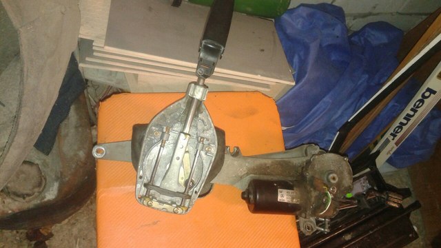

поменяли всю систему,и всерогно в одном режиме работает,самый быстрый режим,предохранитель под каптом смотрел,все  в порядке

мне пред. владелец сказал эту систему поменять и все ,поменяли в пустую :(

Имхо - курить в сторону моторчика. Очень похоже, что щетка отошла. Там три щетки - одна общая, одна на обычный режим и одна на ускоренный. В принципе разобрать, проверить не сложно.

Про "всю систему" видел, но почему-то подумал, что механника.
Т.к. не понятно, какая у ТС система, ниже запостил схемы подключения мотора для обоих. Первая новая (управляется двумя обычными реле) вторая старая (управляется специальным реле). Проверить работоспособность мотора можно отсоединив разъем и подав 12 вольт в соответствии с актуальной схемой. Если с мотором все ок - брать тестр, смотреть что приходит на реле и что с них уходит ну и т.д.
