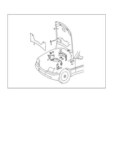

Кто потскажет номер утиплителя во весь капот №8 и клипсы №9, а то по-моей комплектации не пробиваеться, Стоит короткая, может кто зоморачивался-например от 203 ставил конечно не охота колхоза-одеяло,матрас,фуфайка и т.п. Надоело снег тает бежит. На 203 стояло во весь капот, вообще удачно.
Цитата: aviators69 от 20 ноября 2015, 21:15:36номер утиплителя во весь капот
A 202 680 00 25
Цитата: aviators69 от 20 ноября 2015, 21:15:36клипсы №9
A 008 988 98 78  4шт (но на схеме они № 11
