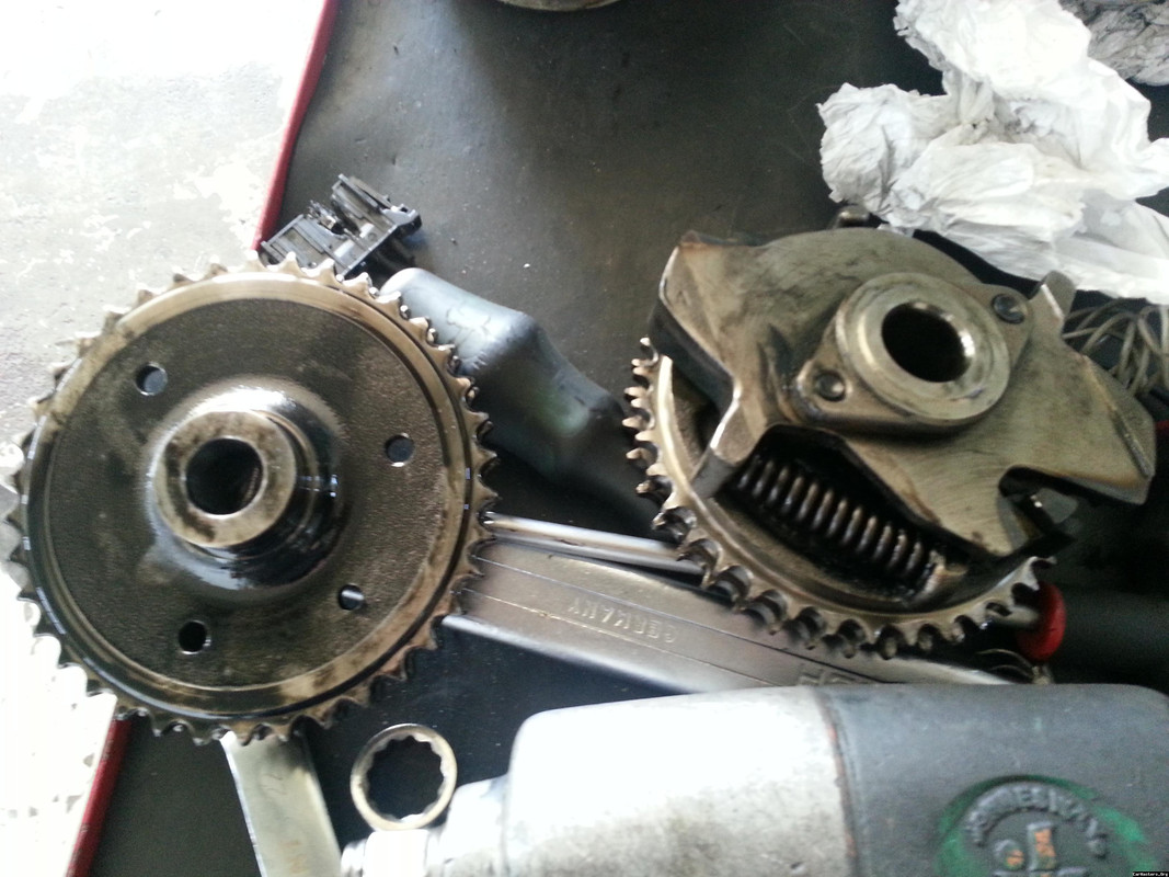

Менял так как не смогли заменить проводку двигателя , начали ее распутывать она вообще ни как не подходит а менять всю проводку и разбирать все это очень геморно всю машину разобрать надо почти что по салону , вот я и решил поменять , тоже почитал уже про эту звезду но люди пишут типо без нее он будет в переходных режимах поддымливать а так должно работать все , в ютубе видел мужик на уаз поставил такой мотор и тнвд тоже заменил на механическое и все робит у него , что вы посоветуете мне делать , а поменять эту звезду можно ?
А при чем здесь переходные режимы? Это автомат опережения впрыска. Дело в том, что тот угол, который выставляется при установке насоса, хорош только для холостых оборотов. Впрыск занимает какое-то время, поэтому, чем больше оборотов, тем раньше надо подать солярку в цилиндр. Без автомата двигатель не будет тянуть на оборотах выше средних, будет дымить и усиленно жрать топливо. В твоем старом насосе этой регулировкой занималась электроника.
Можно ли заменить звезду - понятия не имею.
Цитата: Дима97 от 18 ноября 2015, 19:27:36люди пишут типо без нее он будет в переходных режимах поддымливать
Это с ней будет, т.к. регулирует она с меньшей точностью, чем электроника. Без неё будет полная лажа. См. выше.
Цитата: Дима97 от 18 ноября 2015, 19:27:36а поменять эту звезду можно
Можно. Вроде, встаёт без переделок. Поищи в разделе, была тема со ссылкой на фотоотчёт. Правда, там на 604-й ставили, но, в общем, без разницы.
