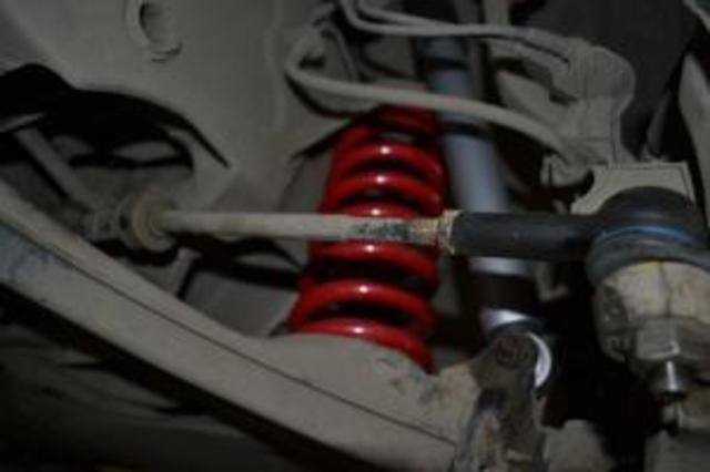

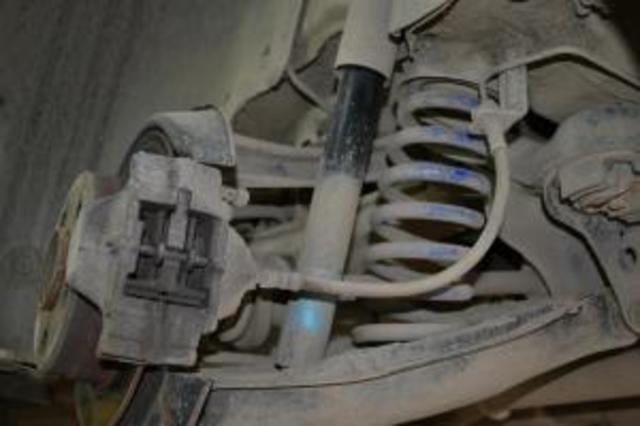

Об этом речь? В инете нашел.
Или вот передняя.

Sanchelo
Давид пилотАвтор темы
Цитата: Sanchelo от 12 ноября 2015, 22:26:29жесткий таивань
Так это же не мои. Говорю же, с инета. Надо же знать, что фотографировать.

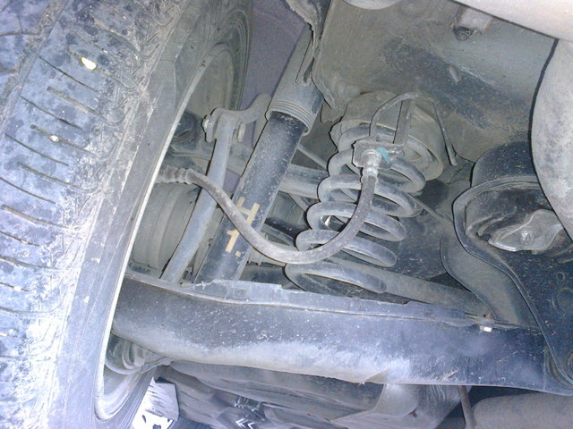

#13
Вот, сфотографировал, хотя, думаю, пустое это..... Заезжал ажж к трем мастерам по ходовой. Как сговорились - всё классно, говорят.
На ямках не издает ни звука, это к факту "гремят", но....жестко :o Давление в шинах снизил до 2-х. Может к амортизаторщику проскочить.....?

Цитата: Давид пилот от 13 ноября 2015, 15:05:19всё классно, говорят.
Ну ниччо ж се классно. :o У Вас же пружины без резиновых подушек!
(Друзья, если ошибся, поправьте. Но подушек - то не наблюдается вроде!)
