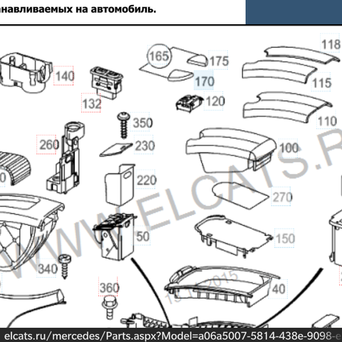

здравствуйте! случилась проблема: сломалась деревянная вставка на подлокотнике
она под номером 170
но там разные номера и цвета! какой выбрать?
я так понимаю ANTHRACITE!
vin номер: wdb2110161a618818
всем заранее спасибо за помощь!

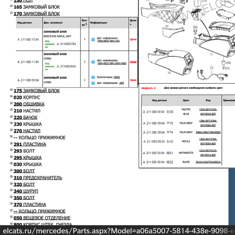

Экзист по вину выдаёт несколько вариантов (я прикрепил скриншот) ) там необходимо выбрать вариант цвета! Они все под разными номерами. Какой выбрать?
У вас по ВИНу пишет "отделка деревом:клен сахарный черный/антрацит" Методом исключения, серый, голубой и  пепел убираем, остается антрацит и черный...я склоняюсь, что это все-таки антрацит :de:

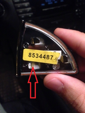

на вашей этикетка с обр стороны есть?
MendeleevАвтор темы
#6
Цитата: Mendeleev от 13 ноября 2015, 19:24:38Есть! Желтая такая!
Ну дык Вам и карты в руки! Там же должно всё быть написано. ;)
И, кроме того, попробуйте погуглить запчасть и посмотреть картинки, на Ибее тоже картинки можно посмотреть. Словом, фотографии поищите того же черного и антрацита. Сразу по фоткам увидите, что к чему. Я к такому способу тоже иногда прибегаю, в особо сомнительных случаях.
Ну и на крайняк, можно к официалам позвонить и уточнить у них по вину. Если вся информация сходится, то это и надо заказывать.
Ну и, если посмотреть в Гугле на сам камень антрацит, то по цвету очень похоже. Не уверен, конечно на 100%, но скорее всего антрацит и есть.
Цитата: Andy63 от 13 ноября 2015, 19:32:27это и надо заказывать.
Цена 12 000 рублей не пугает? На разборке за весь подлокотник 2 500 просят.

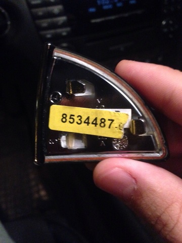

Вот такая наклейка, но на ней код не как в экзисте спасибо всем за советы! Ещё в интернете по цвету на фотках попробу!

Так и на сайте 2450
Mendeleev, рекомендую брать сразу и правую, поскольку уже было много случаев, когда оттенок новых деталей не совпадает.

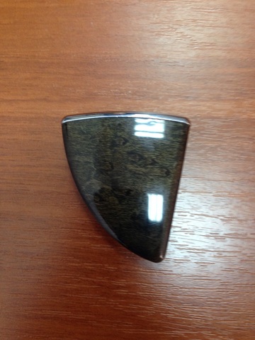

Mendeleev, я правильно понял, что поиск новой детали из-за этого сломаного уха?
залить картинку
если так, купите любую клавишу и переклейте на нее ваш верхний орнамент
ЗЫ интересно...а что на белой этикетке, которая заклеена желтой
akm1
akm1
есть еще такой номер---A2116803684

Да! Из за сломанного уха! Спасибо за совет переклеить накладку! Не подумал(
А что под верхней неведомо( пробовал отклеить отходит вместе с той что ней
