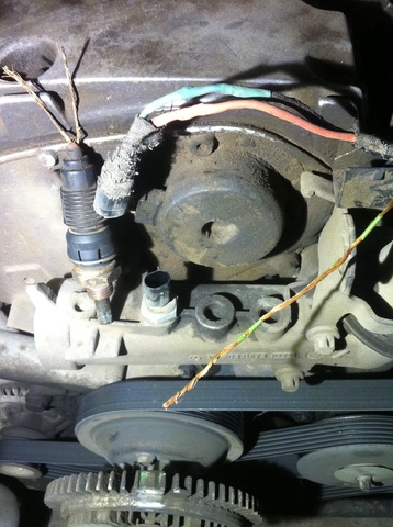

Подскажите что за разъем?.
Автор Vedromen, 09 ноября 2015, 23:27:41
Цитата: Vedromen от 10 ноября 2015, 20:20:55А можно конкретней?)
Конкретне это выглядит вот примерно так
Цитата: Vedromen от 10 ноября 2015, 20:20:55Но датчик ож не заработал(
Коротышь внутри косы
VedromenАвтор темы
Прочитал всю тему) конкрети по моему случаю там нет)
Возможно стоит перейти в раздел электрики?)
Цитата: Vedromen от 11 ноября 2015, 10:53:07конкрети по моему случаю там нет
А что вам конкретно надо? Вам же сказади, ченяйте проводку и найдете свой недостающий проводок. Другого выхода нет.
Цитата: Vedromen от 11 ноября 2015, 10:53:07Возможно стоит перейти в раздел электрики?)
Думаете вам там что-то другое и другие люди посоветуют? :D
VedromenАвтор темы
Всю проводку лопатить нет возможности и желания.
Хочу узнать конкретно откуда идут 2 этих провода. Если по дороге не найду отсутсвующий  то пустить новые)
Ну а вдруг  :hihi:
Цитата: Vedromen от 11 ноября 2015, 12:25:06откуда идут 2 этих провода.
Цитата: Вениаминыч от 10 ноября 2015, 16:42:43С мозгов двигателя.
...как вам еще написать? Берите тестер и вызванивайте
Цитата: Vedromen от 11 ноября 2015, 12:25:06Всю проводку лопатить нет возможности и желания.
Тогда в чем проблемы? Ездийте так ;)
Вот вам для лучшего понимания схема моторной проводки
В желтом кружочке ваш датчик с двумя проводками :D
VedromenАвтор темы
Хочется что бы все работало  :)
Отлично, спасибо)
Я сам почему-то недодумаося найти схему)
Буду пытаться.
Еще раз спасибо за ответы :good:

Цитата: Vedromen от 09 ноября 2015, 23:27:41машина в моих руках недавно. Мало пока о ней знаю
Цитата: Vedromen от 12 ноября 2015, 01:46:48wdb2020181a085208
...дело в том что у вас заменен двигатель ..на родном 111920 электромагнита нет... а торчащие "лишние" провода скорее всего от датчика Т ОЖ , которых опять же на родном двигателе аж 3 шт
.....машина сильно уколхожена
VedromenАвтор темы
Собрать это дело в кучу обычнму человеку значит вряд ли под силу?  :(
Цитата: Vedromen от 14 ноября 2015, 00:20:48Собрать это дело в кучу обычнму человеку значит вряд ли под силу?
ну в отчаянье то не впадайте  - все по силам , самый простой вариант найти проводку для мотора который у вас в данный момент  и заменить ее , ну либо изучать схему и делать все самому
VedromenАвтор темы
Большое спасибо. Можете подсказать что это за мотор стоит? От более молодой машины?)
Я так понимаю этой системы у меня быть не должно вот и проводов на неё нет :(
И ещё вопрос какой датчик ож должен стоять в стоке, что бы по проводам подошел тогда, хотелось бы сделать хотя бы его)
VedromenАвтор темы
Еще раз подскажите пожалуйста какой датчик о\ж должен стоять в стоке?
какой то трех контактный я так понял? и как подключить?)
из за датчика ож может быть большой расход? прочитал что машина богатит из-за его отсутствия, это правда?
"диагностика" диодом показала только ошибку датчика ож и все.

Цитата: Vedromen от 20 ноября 2015, 01:05:01какой датчик о\ж должен стоять в стоке?
если отталкиваться от разъема  - A 011 542 51 17
Цитата: Vedromen от 10 ноября 2015, 12:28:25оказалось у меня там только один провод идет
это провод на датчик Т ож в приборку
VedromenАвтор темы
Объясните мне непонятливому зачем два?) один для эбу другой просто на приборку?
у меня был такой же как у вас. я поставил от рестайла, не будет разницы? просто тот вон на соплях весь)
значит мне нужен для приборки еще один датчик под один провод, вот как раз тот зеленый что висит у меня?)
и нужно под него сделать отверстие верно?)
и ради интереса почему у вас три? для чего третий?)
ответьте пожалуйста насчет расхода влияет он?)
#29
Цитата: Vedromen от 20 ноября 2015, 17:11:04один для эбу другой просто на приборку?
да
Цитата: Vedromen от 20 ноября 2015, 17:11:04значит мне нужен для приборки еще один датчик под один провод, вот как раз тот зеленый что висит у меня?)
что в данный момент показывает приборка? тишина?
Цитата: Vedromen от 20 ноября 2015, 17:11:04для чего третий?)
третий на кондиционер
