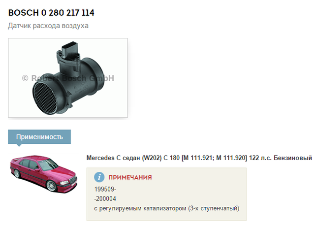

2) Я так понял, мне этот ДМРВ нужен! Но есть примечание: регулировка катализотра - это зачем? как делается? Еще и трехступенчетая)

4) И почему на сайте Экзиста фото контрафактного ДМРВ? http://rashodomer.info/_ld/0/22_bosch_contrafac.pdf

4) Это вопрос к Экзисту.

4 -  детали покупают по номерам , а не по фото (фото формальны
