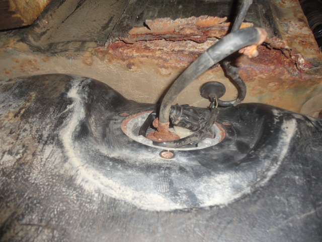

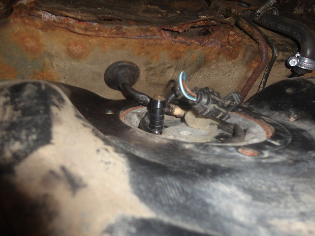

Авто купил в разобранном состоянии,бак был снят.Все трубки которые были подключил на место,нигде лишнего не болталось.И тут я заметил два штуцера на правой и левой частях бака.
правая часть бака
левая часть бака
Вопрос: Какие трубки должны сюда идти?Может бак не от этой машины?

с трудом представляю, что бы можно было с другой машины туда бак вкорячить. В общем из правой половины по ходу движения выходит 1 толстый шланг к насосу и второй тонкий тоже к насосу(обратка), от насоса к фильтру и в топливную рампу под капотом, из топливной рампы обратка идет к левой половине и втыкается в нее снизу через датчик уровня топлива. как-то так, если не учитывать абсорбер

значит я не правильно подсоединил,слишком легко всё встало.

Ничего по этому поводу сказать не могу. По Вашим фоткам ничего не видно

а что сфотать чтобы понятней стало?

Я бы на твоем месте поискал схемы для своего авто, в картинках гораздо понятнее, в том же elcast есть схемы по твоему вину, только там много лишнего. А на словах я уже тебе объяснил что откуда/куда.
