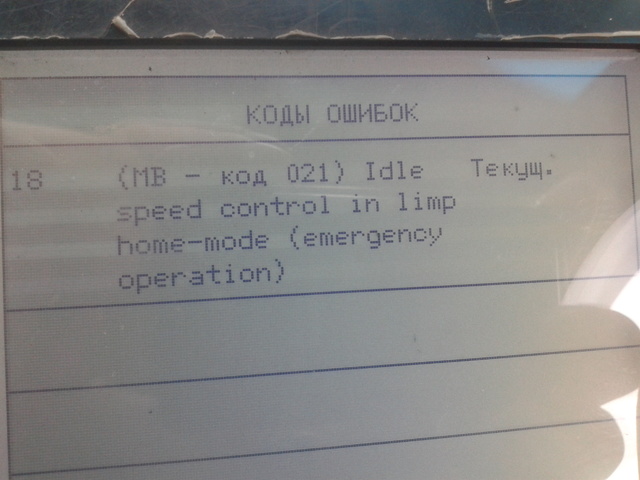

MaxC180Автор темы
ездил на диагностику переведите пожалуйста
Цитата: MaxC180 от 10 ноября 2015, 19:38:43переведите пожалуйста
Дроссель в аварийном режиме. Как правило это или сам дроссель или его проводка или блок управления двигателем. Короче, начните с замены проводки на всем двигателе и дросселе (отчеты на форуме есть), потом дроссель, потом если не поможет, то менять блок управления
MaxC180Автор темы
Спасибо попробую провода поменять
