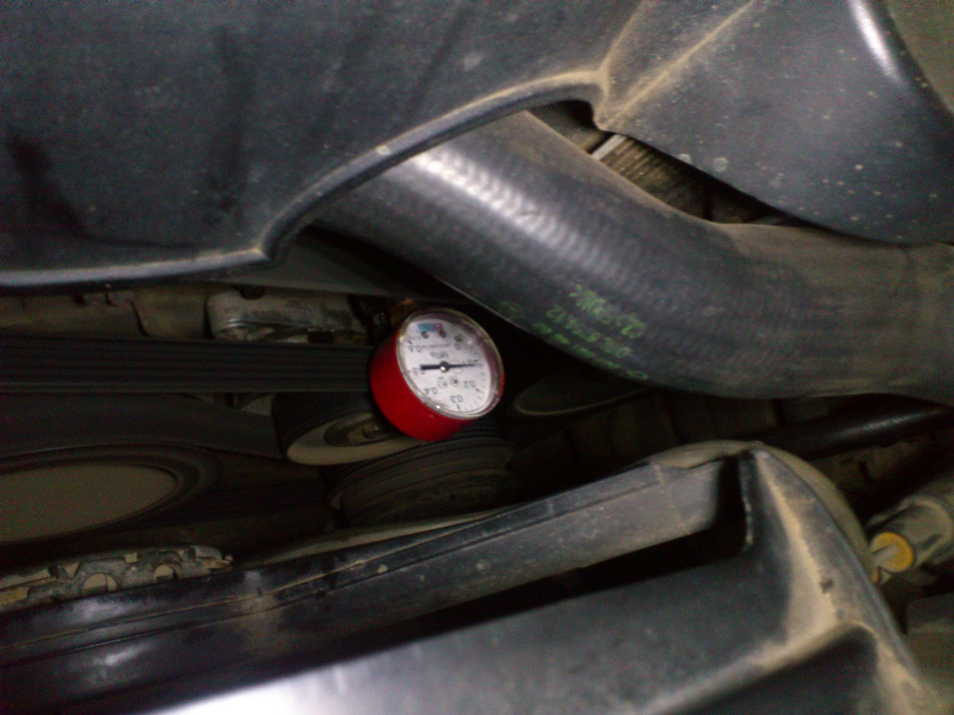

Здравствуйте. Может кому интересно, замерил давление масла на 112 моторе, пробег 260 000км. На прогретом, на холостых оборотах - 1,2 кг/см2.
На холодном - 2,8 кг/см. При увеличении оборотов давление не растет, видимо клапан срабатывает.
Манометр взял обычный за 150р с резьбой м12 на 1,5мм.
И несколько медных шайб.

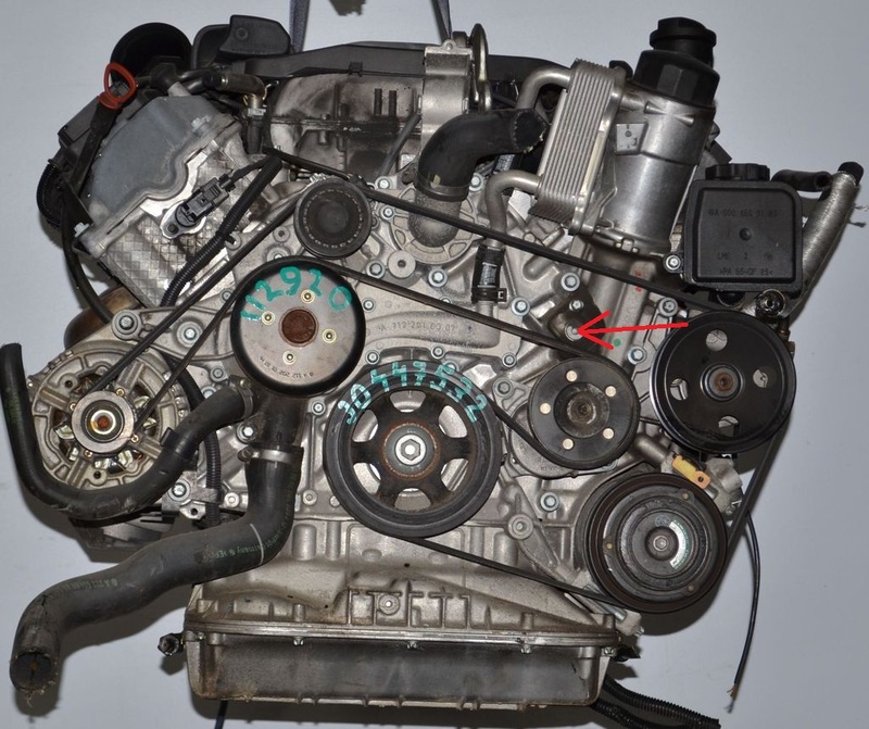

Возможно, кому-то и было бы интересно, если бы ты сфотографировал, куда вкручен манометр. А так - ну, замерил ты давление, молодец.
Поясню.
На передней крышке М112, под корпусом масляного фильтра, есть пробка №32. Вворачиваем вместо нее манометр, и меряем давление:
5
Только, кажется мне, что резьба там не 12Х1,5, а М10Х1.

да, все верно. вкрутил его вместо заглушки отмеченой на фото.
необходимо было ослаблять ремень.
Резьба точно м12 на 1,5. Замерял
