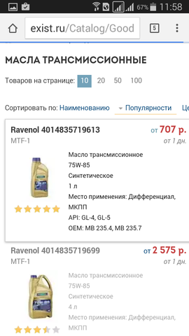

0019893303 ужас нет такого у нас. Такое подойдет?

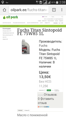

или взять у соклубника  Fucsh  Titan Sintopoid FE 75 W 85 ?

sledge hammer, из немногих вариантов остановился на нем- Масло трансмис.Ravenol MTF -1 SAE 75W-85 ( 1л) 4014835719613..... "...Mercedes MB235.7 A 0019893303; MB235.4 A 0019891403 "
Что скажете?
Цена 750 монет в экзисте
