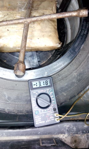

Сегодня еще раз замерил напряжение. Перед этим полчвса покатался по городу. Резулььтат до включения двигателя 12.4 вольт,после включения печки и фар показал 13.18 вольт.
А если дать газу, 2 - 3 тысячи оборотов? 13,2 в - это не очень много.

С печкой и фарами на холостых приемлимо.
Да, но на оборотах тоже нужно вольтаж проверять.

Когда газовал покащания 13.2 были. Т.е.что с газомчто без него разница около 0.4 вольт
Mack, Да нормальные показания. Просто аккумулятор у вас видимо не айс.  Советую покупать в будущем не обслуживаемые аккумуляторы, чтобы не парится.

Показания в пределах нормы, но близко к самому нижнему. Но для зарядки АКБ достаточно.

На заведенном авто напряжение определяет генератор. АКБ в этот момент на напряжение никак не влияет, если он не замкнут. Если бы был замкнут, то не держал бы заряд совсем, т.е ЭДС=0В.

Это все к тому, что АКБ скорее всего живой. А вот с геной наблюдаются перебои: то 11В, то 13,2В....возможно было и больше 15-ти.

Съездил, сказали акб на замену. Как раз во время диагностики банки закипели. замерили напряжение показал 13.6. Сказали что если бы было выше 14.5 то генератор и еще под капотом что-то проверили что подтвердило неисправностб акб.
