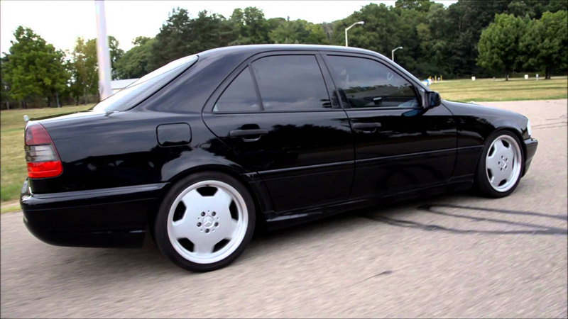

2)После установки 18-ых машина станет как джип,какие пружины ставить чтобы занизить вот так,на фото с43amg,но вот родные там пружины или нет незнаю,хочется чтобы ровно с шиной примерно арка была..

Ведь если брать 17 ,то профиль по феншую профиль спереди 45,а сзади 40,когда как в случае с 18 диаметром диаметр диска увеличится зато резина будет спереди 40 а сзади 35.. Не одно и тоже ли получается на выхлопе с расходом что и с 17диаметром то??

Не совсем. Оценивать надо массу колеса в сборе. Чем больше сам диск, тем больше он весит(если рассматривать как на картинке 17" и 18" моноблоки к примеру). соответственно больше неподрессоренная масса, двигателю понадобится больше энергозатрат и времени, чтобы изменить скорость их вращения в любую сторону (разгон/торможение).
