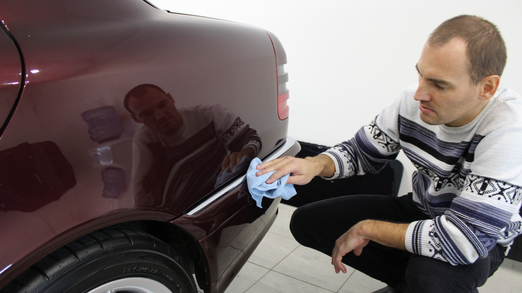

Готовим автомобиль традиционным способом (первый этап) :)

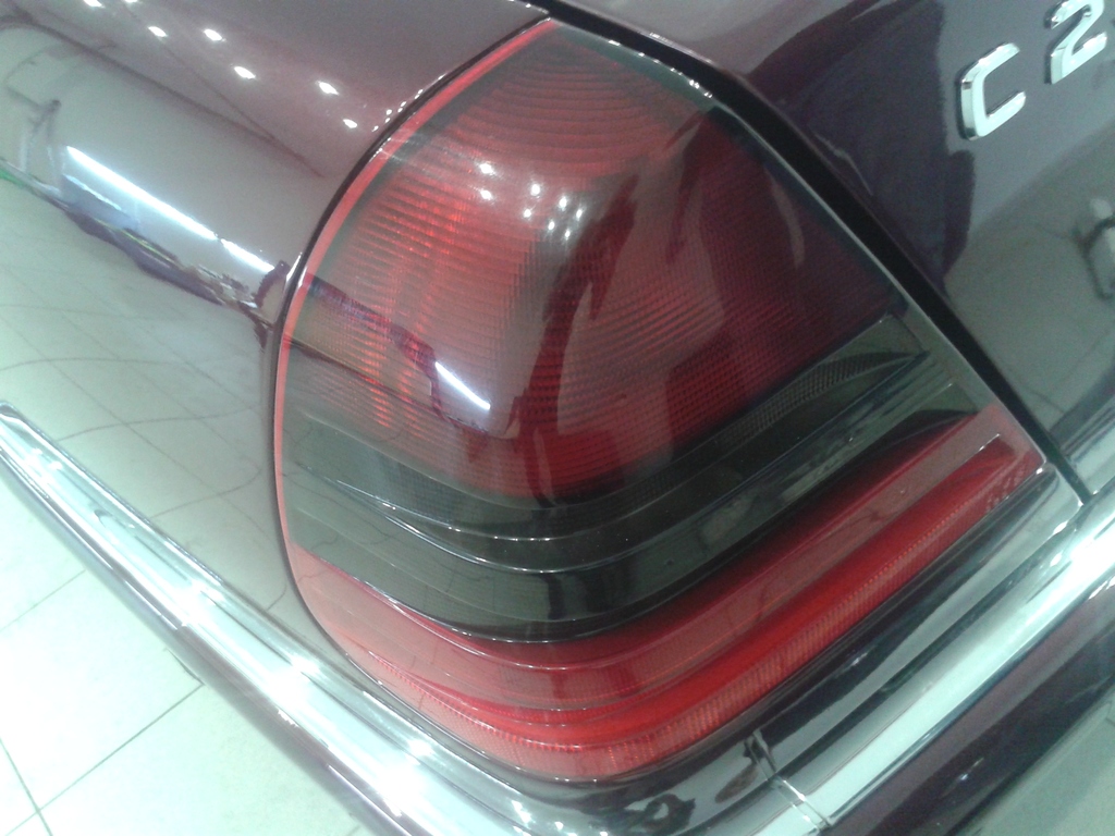

Заодно полирнули и задние фонари :)

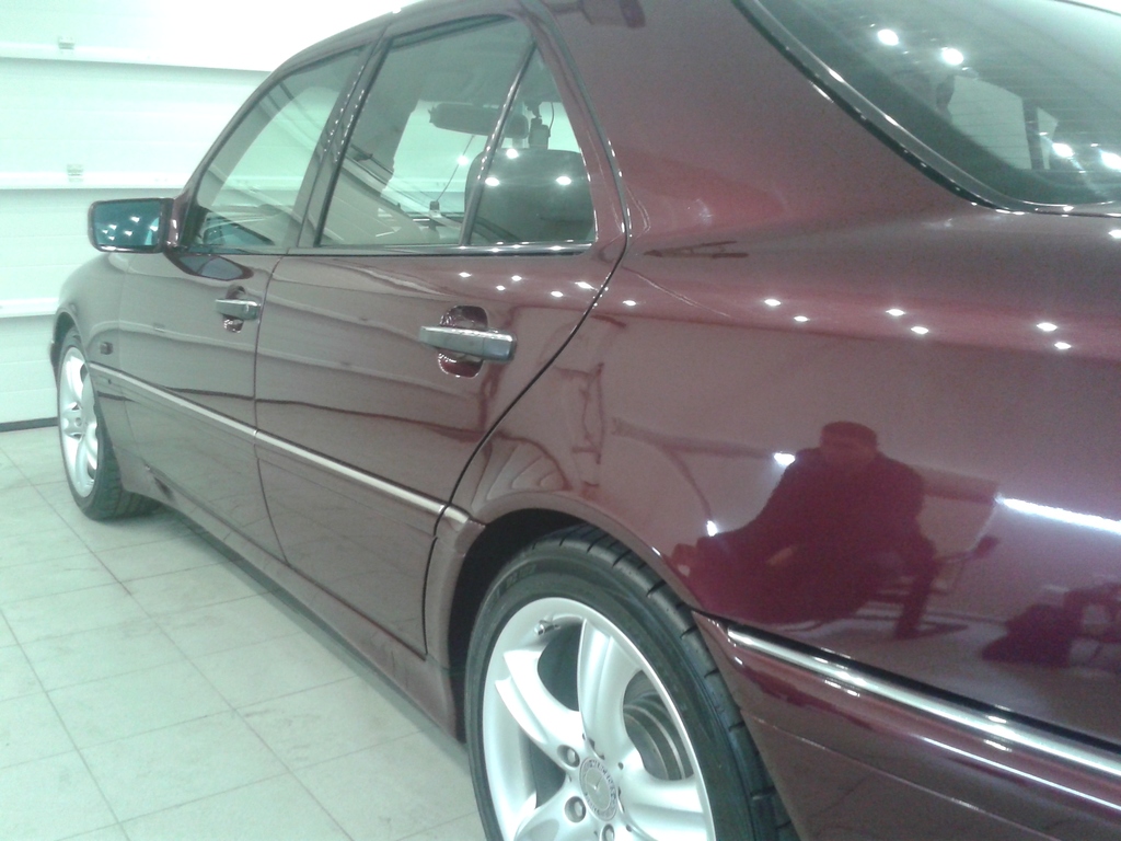

Так выглядит автомобиль, снятый на телефон. Эффект от нанесения заметен!
Так - на фотоаппарат. Все окончательно встает на свои места :)

"Зеркало" отличное! Можно в него смотреться :)
