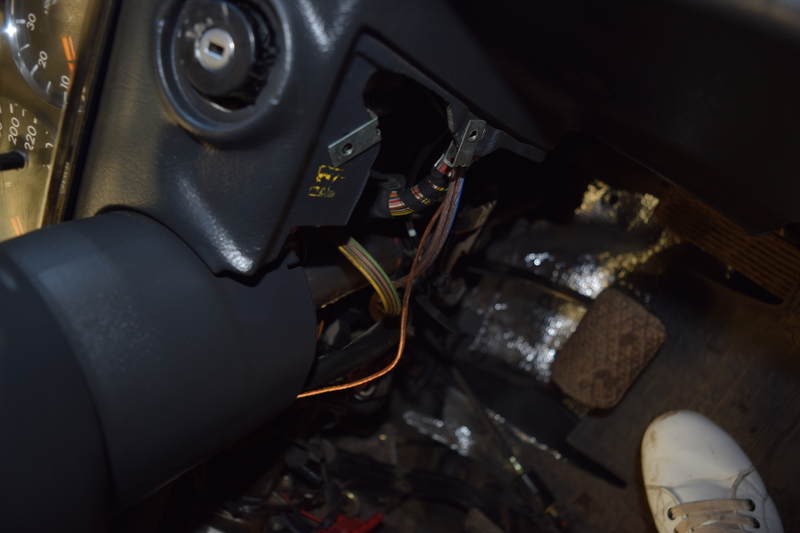

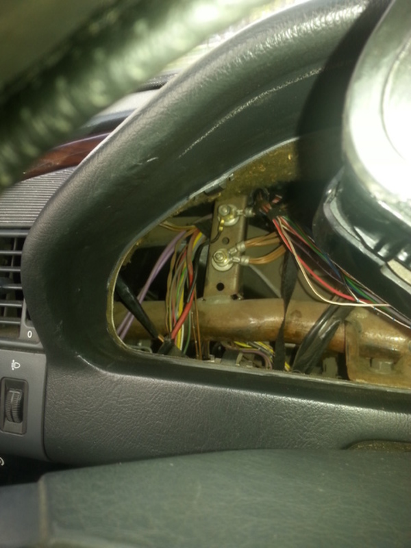

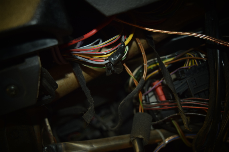

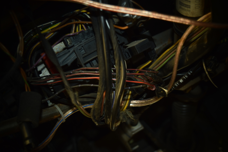

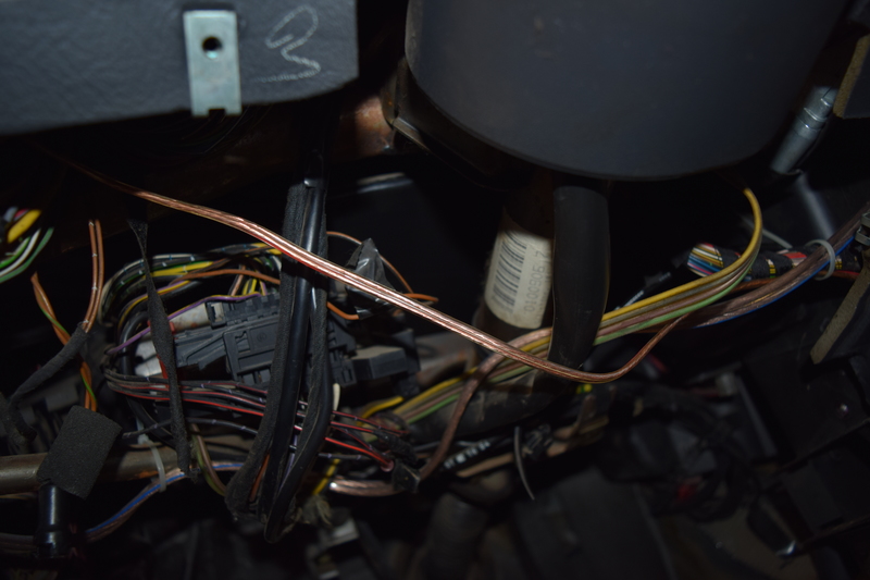

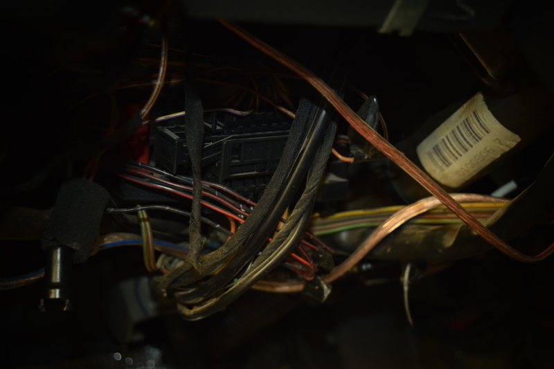

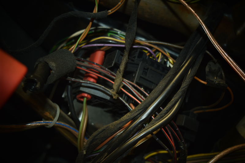

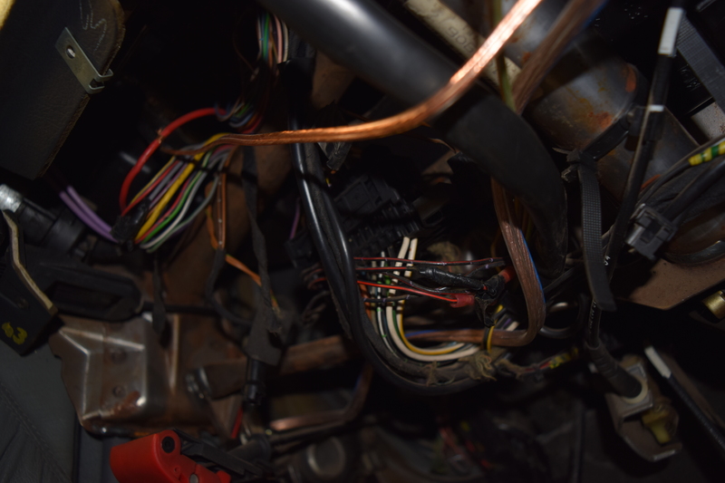

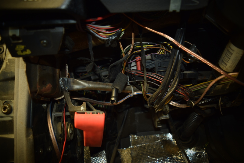

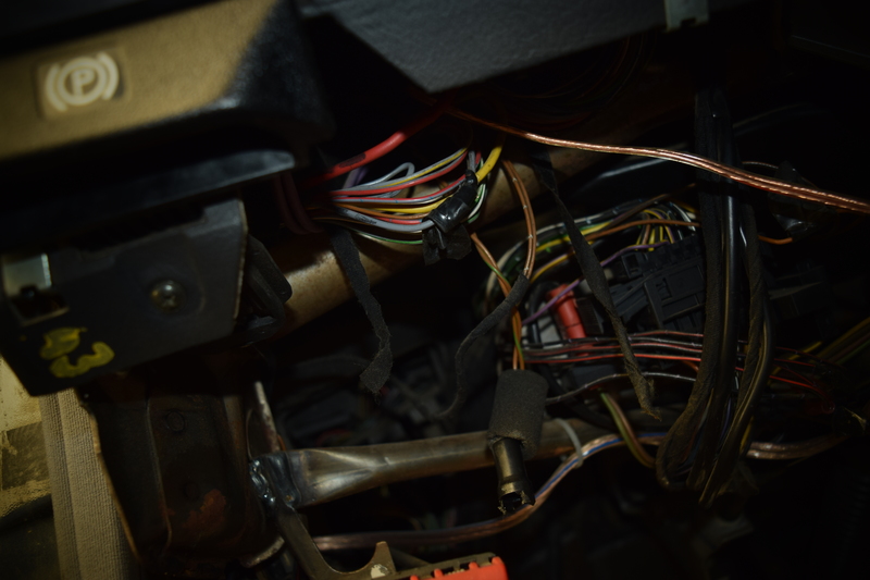

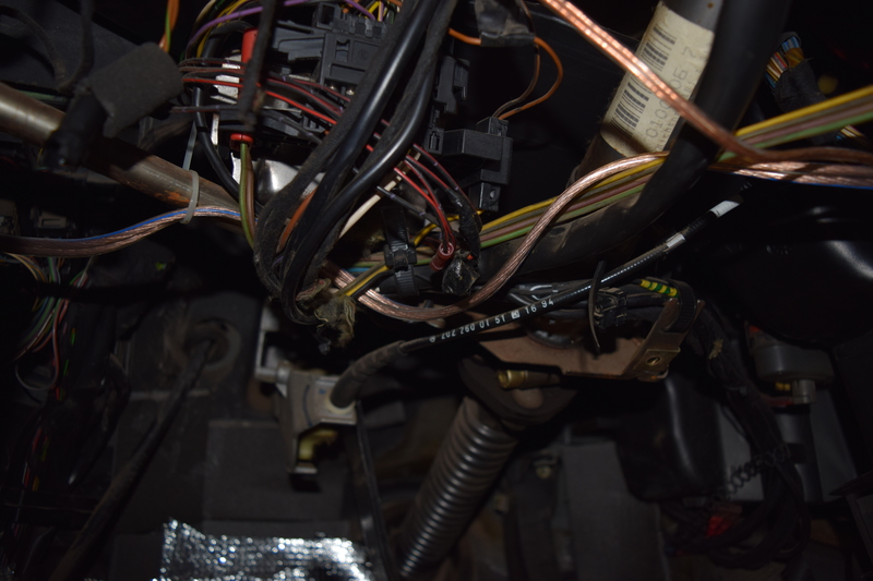

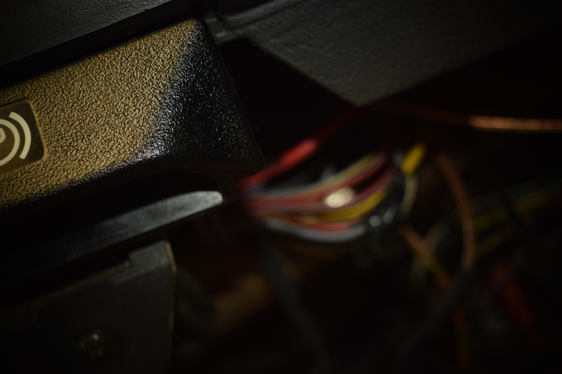

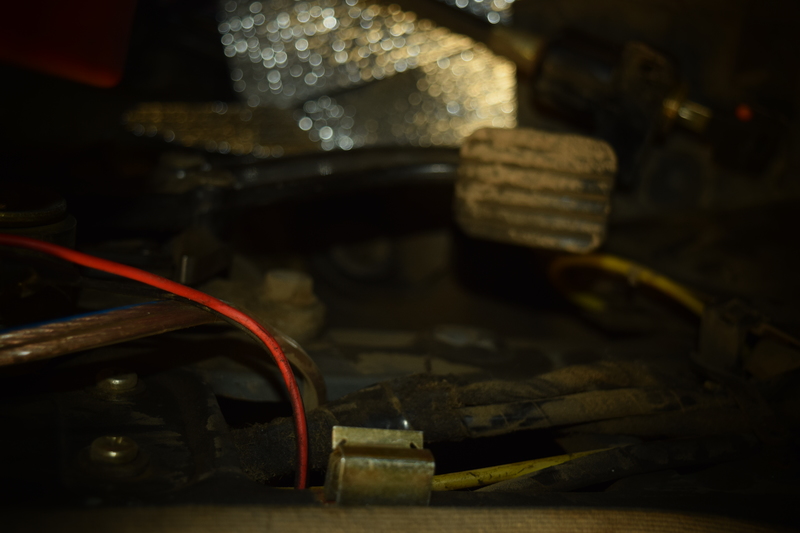

а можешь сделать качественное фото проводов под рулем в районе стояночного тормоза?
leks116Автор темы
wdb2020281f102828
sdmlcom
sdmlcom
можно попробовать вытаскивать по одному предохранителю - возможно вылезет что то.
leks116Автор темы
Уже и незнаю куда смотреть.плюсовой провод который около педали газа ,под ковриком тоже в норме.провода которые около блока предохранитей проверил,зачистил изменений нет.
