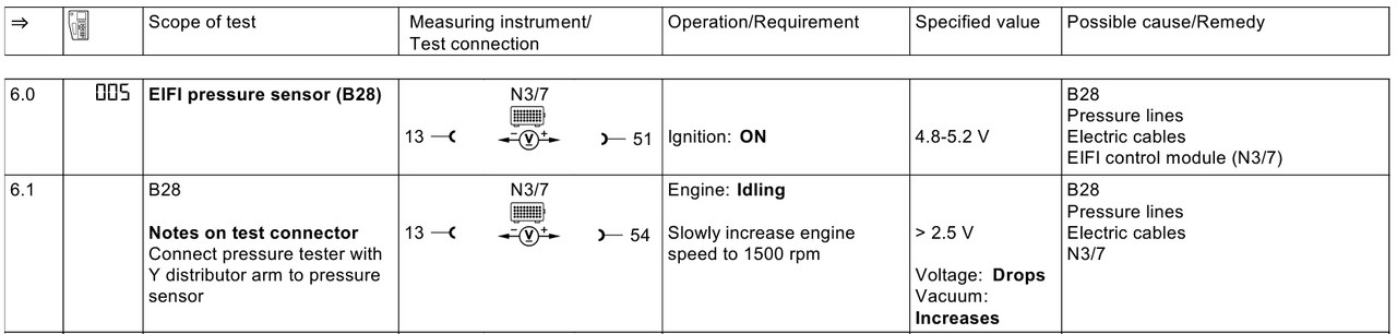

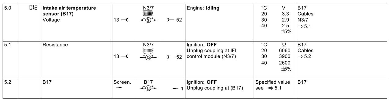

Цитата: Alexander 1971 от 09 октября 2015, 18:49:11Кирилл, я не понимаю такие картинки.
Четыре вспышки диода соответствуют коду 005. Проверяется датчик давления во впуске.
Шаг 6. Вольтметр подключается параллельно пинам 13 и 51 мозга. Зажигание вкл. Должен показывать 4,8-5,2 В. Если не так - возможные причины: сам датчик, проводка на него, вакуумные трубки, мозг.
Шаг 6.1. Подключить манометр к трубке на датчик через Y-образную трубку. Вольтметр параллельно 13 и 54 пинам. Мотор на ХХ. Напряжение на приборе > 2,5 В.  Плавно увеличить обороты до 1500. Напряжение падает, разрежение растёт. Причины те же.
Три вспышки, код 012.

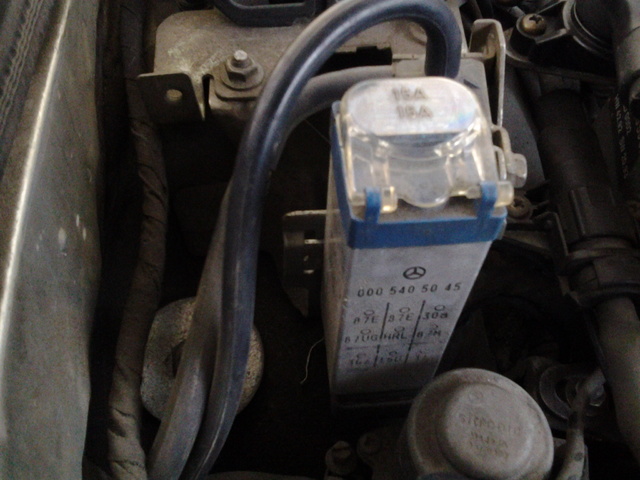

Пробовал по артиклу найти реле перегрузки, не могу! Может купить новый, одна проблема исчезнет?
Юрий-42RUS
у нас с Вами должны вроде быть одинаковые...попробую сфотать свою...
