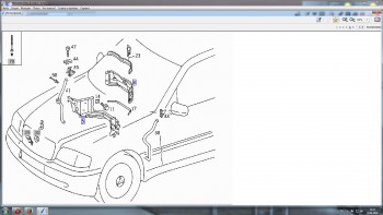

pesnia
Цитата: tropogan от 07 октября 2015, 18:25:21
у меня выгоняло через патрубок что в перегородке стоит он вдоль треснул. на схеме номер 35 только у меня без кипятильника в омывайке.
http://www.elcats.ru/mercedes/scheme.aspx?model=ffdf3b38-393c-4cc1-b11a-4a277f512c5d&pid=1C607F6A&office=ru
поставил вместо него обычную металличеескую трубку. правда чтобы туда попасть нужно дворник снимать. открывается небольшой доступ.
там еще надо умку и металический экран снимать. так то дело не трудное,единственное не удобно - места мало

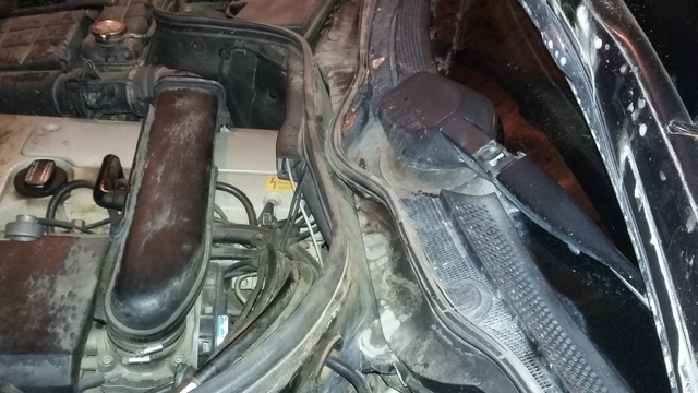

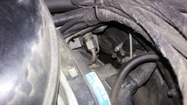

Привет еще раз господа любители и профессионалы.
Пытался посмотреть через дворник, и понял, что перегородка между двигателем и отсеком дворника не съемная. сделал фото, но как вставить не знаю. На них видно, ято перегородка металлическая, светил лампой через отсек дворника, со стороны мотора ничего не пробивается, стоит всетаки снимать дворник, ести ли действительно оттуда доступ к задней стенке двигателя? посоветуйте еще раз, как мне попасть на заднюю стенку двигателя без съема последнего. Спасибо.

Цитата: Паха от 02 января 2016, 10:55:55и понял, что перегородка между двигателем и отсеком дворника не съемная
Почему не сьемная :de:...все снимается, :yes3: правда не так просто ;)
Даже по схеме видно, что это отделяемые детали
Во всяком случае, я деталь под номером 8 снимал :yes3:
Что даст доступ к задней части двигателя? Если течет из-под прокладки ГБЦ, надо снимать голову и менять прокладку, а не разбирать моторный щит.
ПахаАвтор темы
Для начало нужно установить откуда течь, все таки очень сильно надеюсь что не из под головки. И еще такое заметил, как уровень доливаю, течь конкретно сильная, как только уровень падает, течет все меньше и меньше......
