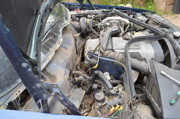

Привет всем!!! такая проблема, на протяжении 3-х лет. Уходить антифриз, под машиной лужица, бежит непонятно откуда, пытался найти, все никак. Стекает по коробке, в месте крепления к движку, значит откуда то с задней стенки мотора, думаю из под головки, увидеть не реально, там зазор пару сантиметров. Дак вот, вопрос, посоветуйте какой герметик залить, что бы не залепил ни радиатор ни печку, может кто пользовался этой чудо жидкостью, я сам не сторонник, но устал лить антифриз, последнее время вообще не доливал, на холостых холод из печки уже идет, и что бы тепло пошло, надо реально прогазоваться.

Сзади слева есть патрубок на отопитель,он не подтекает?
Герметики в твоем случае не панацея,залазь в яму с фонариком и на холодном движке смотри,откуда течь.

Вот из ямы и видно, что задняя стенка мокрая, но туда не залезть, не реально, и сверху и снизу и сбоку шарил, не видно, тройник не бежит, его хорошо видно.

Судя по картинки к нему и вправду нереально залезть...... он получается на задней стенке двигателя?

Паха, деталь под номером, что писал выше - да на задней стенке. (мне его сломали, когда откручивали верхние болты коробки, пришлось менять. Получилось заменить не снимая пластик под дворником. Просто снял механизм дворника, открутил болты пластика, немного отогнул пластик вверх и подлез туда. Не слишком удобно, но прикрутил патрубки к нему.)

а принципе рукой туда подлезть и пощупать у меня получалось.

у меня было такое - с задней пробки сочилось (но только сочилось кроме маленьких подтеков неудобств не вызывало)
сзади ДВС есть перегородка - она снимается и открывается довольно хороший обзор и доступ к задней части головки

у меня выгоняло через патрубок что в перегородке стоит он вдоль треснул. на схеме номер 35 только у меня без кипятильника в омывайке.
http://www.elcats.ru/mercedes/scheme.aspx?model=ffdf3b38-393c-4cc1-b11a-4a277f512c5d&pid=1C607F6A&office=ru
поставил вместо него обычную металличеескую трубку. правда чтобы туда попасть нужно дворник снимать. открывается небольшой доступ.
