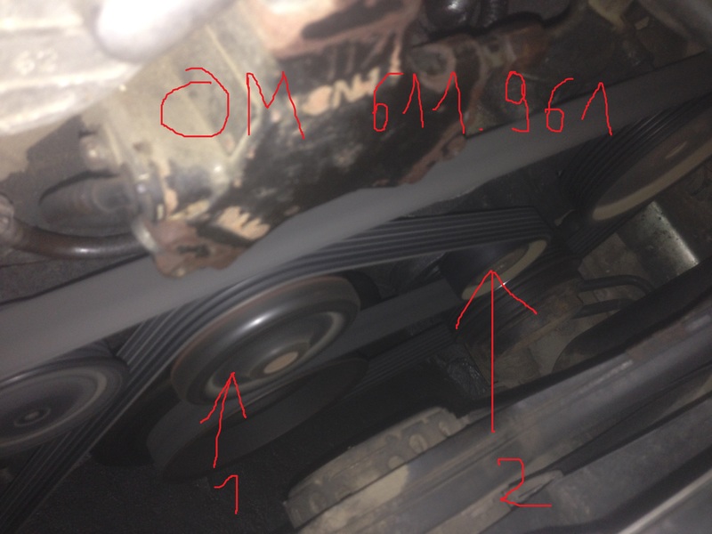

Перешерстил все каталоги и так и не нашел номера паразитного ролика (на моей картинке №1), а также подскажите правильный номер ролика натяжителя (№2).

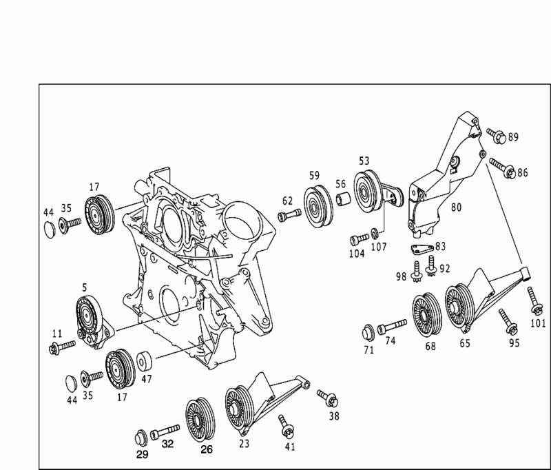

В каталогах МБ я нашел только одну ветку с роликами которая называется ОХЛАЖДЕНИЕ МОТОРА...
№   Номер детали   Название/Дополнительная информация
5   A6462000570   натяжитель ремня   001   ----
17   A0002020919   НАТЯЖНОЙ РОЛИК
НА НАСОСЕ ОЖ   001   ----
ДРУГИХ номеров, судя по каталогу нету на мой мотор (не ставиться написано)

Номер 1 - это помпа. Ролик левее и выше. Номер 2 - натяжитель, меняется в сборе с роликом. Насколько я знаю, отдельно для ролика номера нет. Вроде бы можно подобрать неоригинал.
Ну вот я и подобрал неоригинал (Febi)
а насчет помпы - спасибо, поисчу)
нашел шкив помпы - но он без подшипника естественно, тоесть гудит сама помпа? или какое там устройство? (не гудит а шляхает так сказать)
а натяжитель свистит на холодную, значит свистит ремень? или ролик? оно подрыгивается конечно.
