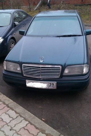

Всем Доброго дня и вечера!!!у меня машина мерседес с 180,94 год,1.8 двигатель,111 мотор,202 кузов,проблема такая появилась - Во время движения в пробках на Д(драйве),держа педаль тормоза машина начинает дёргаться и вести себя неадекватно а именно понижены обороты+такое ощущение производит что заглохнет,а самое страшное было уже 3-ри раза -еду 40 км\ч даю педаль газа,а машина не едет...что делать не знаю?!!!!обратился к электрикам..её всю обследовали.."где только не лазили" но не чего ненашли,так же почистили мне заслонку,но всё равно машина дёргается..............кто что скажет по этому поводу???????????????куда ещё можно залезть??????что сделать??????????мерса оч люблю..жалко его продавать!!!!!!!!!!!!VIN WDB2020181A229195

Э.. предлагается вылечить по фотке?   :)
нет просто выложил фото для понимания о ком речь!!!!диагностика вообще не чего не показала,всё отлично,ошибок нет вообще не каких!!!вот я и спрашиваю что тогда может ещё быть??

Цитата: Miks333 от 29 сентября 2015, 12:51:39нет просто выложил фото для понимания о ком речь!
Для этого обычно ВИН выкладывают. Как-то более надёжно.  :)
