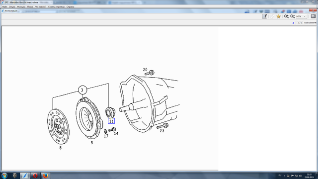

Желательно  менять все в комплекте (корзина, диск, выжимной).
Они и на схеме показаны одним ремкомплектом
