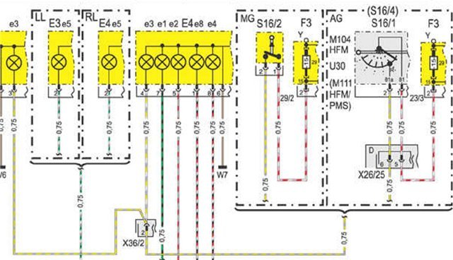

На коробке АКПП 4-й серии стоит выключатель отвечающий за включение фонарей заднего хода.
На картинке S16
На выключателе 6 контактов. Одна пара отвечает за вкл. фонарей заднего хода, вторая,  за блокировку стартера.
Вопрос: за что отвечает третья пара контактов?
Спасибо.

Sanchelo
3 пара на распознавание режима акпп 2-3 передачи

Sanchelo
В блок пмс  идет ,кольцуются на массу,  если мозги закодированы под акпп (без этого провода не закодируются) то в повседневной жизни авто проблем нет  что именно происходит с моторником в режимах 2.3 сказать точно не могу

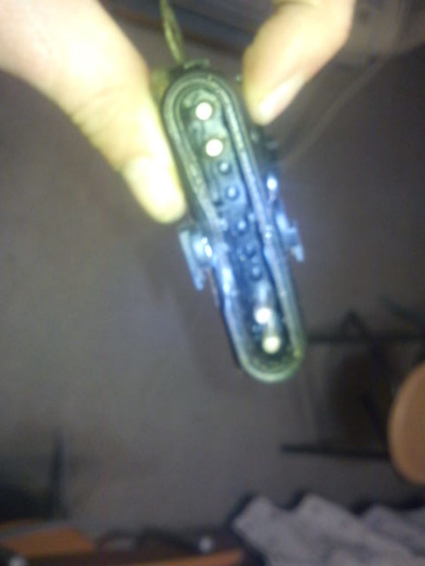

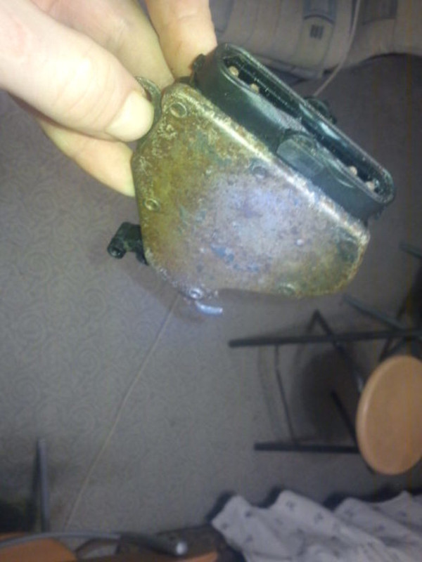

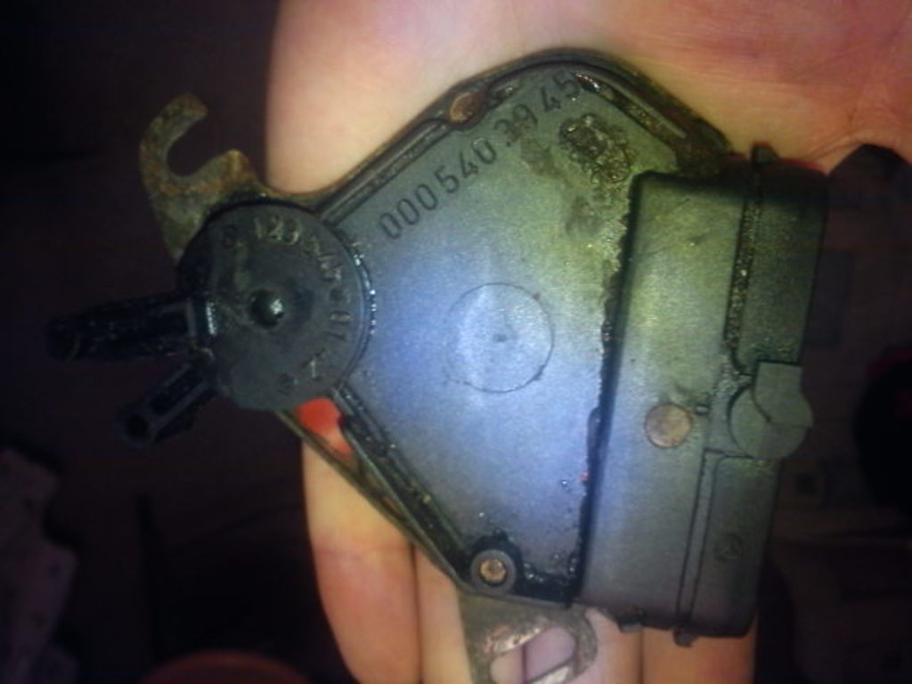

вот у меня лично не горит задний ход из-за вот этой "улитки"
Sanchelo
verum99,   мультиметром проверь в  режиме тригера   там частенько провода сгнивают  в жгуте
Sanchelo, спасибо,я в курсе.мне просто поменять ее надо...
Sanchelo
dedon, в висе все схемы согласно вину   (цвета проводов)      два провода нужно  найти в колодке коричневую массу (белый) которая идет на переключатель   и обратный бело -черный идет на пмэсину
