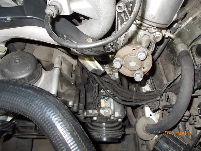

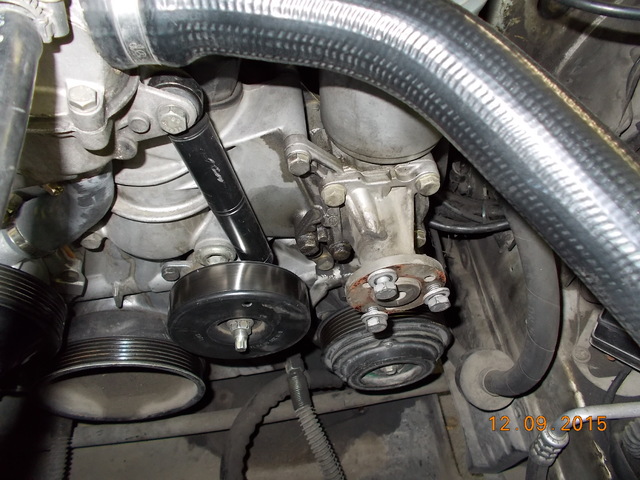

Чтобы удобнее было снимать катушки, можно снять ГУР....там всего 3 болтика на шкиве и 3 на самом его креплении, потом отвести его в сторону.
Вот примерно так
