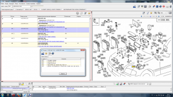

Ситуация такая, как купил машину... так движок не совсем ровно и работал. Наконец таки именно по этой проблеме и попал на диагностику. Поменял и свечи, и фильтр тонкой очистки, и промыл форсунки, и воздушный фильтр(хотя он вообще никак не влияет). А тут выясняется что датчик какой то там компрессии(на самом ЭБУ стоит) обманывает, причём обманывает только на заведённом движке, в выключенном состоянии всё нормально. В итоге я проверяю вин код и номер эбу - а такой номер эбу вообще в моей категории отсутствует. Может кто сказать, к какой модели мерседеса этот ЭБУ обычно ставится, ибо видимо у старого хозяина он не адаптировался, либо ему вообще было поровну, лишь бы продать, сам номер: 015 545 72 32. Возможно удастся на разборе поменяться эбу на эбу :)

он может подойти к w202 1.8 литра. именно этот блок и пробивается на указанный WIN
#4
A 015 545 72 32, A 015 545 73 32,A 015 545 51 32 - Это все один и тот же блок и ставился на 1,8 ДО ИДЕНТ. НОМЕРА:A 136773,F 091295
....то есть это ваш родной блок!

015 в помине нет  :al:
Цитата: mvd999 от 17 сентября 2015, 20:12:38Завтра выложу фото, какие номера на мой VIN бьются.015 в помине нет
Можете не трудится, а поверить программе, которая не врет ни разу! ;)...у вас такой наверное и нет :D

Фото прислал торговец запчастями. Программа примерно такая же, интерфейс другой чуть-чуть.

Цитата: mvd999 от 17 сентября 2015, 20:32:43Фото прислал торговец запчастями.
Можете сказать ему, что пусть он свою картинку ...ну сами придумайте что с ней сделать.
Это прога оф. диллера и сомневаться нет смысла.
Можете себе поставить A0185450332 или A0185450232- тоже будет работать :yes3: У меня такие же номера должны стоять, как и у вас, но я не нашел такого и уже несколько лет катаюсь на  A0185450332.

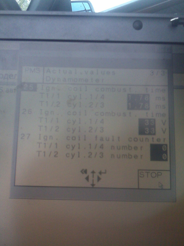

Катушки выдают: одна: 40+ вольт, другая 30+ вольт (я точно не помню), кажется 35 и 44 вольта на 1/4 и 2/3 цилиндры соответственно(может и наоборот). Может ли от этого движок потряхивать на холостых, он будто толи задыхается(что то не хватает), либо "передоз" :)

Может,  вот вам данные по относительно стабильной работе катушки и жизни  искры

Ага. Значится... 40+ вольт для катушки очень много :) Дело в одной из них или в проводке?
Каким оборудованием диагностируете?
mvd999Автор темы
1 катушка не хило так стоит. 15000тг. bosch. Может ли выдавать катушка завышенное напряжение 42вольта из-за ВВ проводов? Хотя, при этом вторая выдаёт 33вольта как положено.
