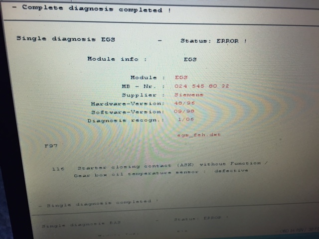

Предыстория.
1.Авто перестал переключать передачи при активном нажатии на педаль газа.(обсуждалось тут)
Не важно, на какой скорости еду, даю газ в пол, крутит на всю, аж отсечка срабатывает и не едет.
Еду к одним диагностам. Приговаривают коробку в мусорку.
Еду к другому, копается, разбирает воздушную систему, собирает. Авто почему то поехало, но расходомер в мусорку сказал, и потом приехать на настройку его.
Авто проездило месяц или два нормально. Потом аналогичная ситуация.
2.Снял с старого двигателя расходомер, появилась тяга, переключения но авто не ехало больше 80 никак.;)  ошибка по дпрв осталась.
3.Купил новый ДМРВ. Поставил, проблема не решилась.  Зачем то скинул адаптацию двигателя(наверно зря). Авто поездило день и опять тяги нет.
4.Почистил форсунки. поменял топливный фильтр.
Ситуация не изменилась.
Как то ехав по трассе и совершая обгон, нажал в пол, и из глушителя как будто 2 или 3 раза что то «вылетело, плевок, чихание» хз как расписать этот момент. После этого начала вываливаться ошибка по коробке, ранее ошибки не было никакой.
5. Решил замерить расход  28 литров на 136км.
На всякий случай купил масло в коробку,фильтр и т.д..
Диагносты не доступны будут еще неделю.
К чему готовиться? Купить Лямбды? Готовится к вырезке катализатора?
Заранее спасибо, за советы, ответы, хз, за все;)
Существенные ошибки только две.
P/S Двигатель m111 136 сильный. w208
