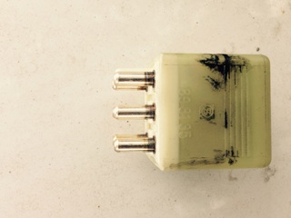

У левого переднего крыла Открыл блок предо хранителей, затем и второй открутил. Потыкал реле, вытащил и обратно засунул. Затем поехал на машине , хочу поднять окна и не поднимаются... И сидение не регулируется. Не работает. Машина стоит открытая.. Пересмотрел все предохранители - целые. Что могло случиться ? :dr:
Для начала я бы скинул АКБ и подключил бы снова. Заодно почистил бы клеммы для профилактики. Если переподключение АКБ не поможет, то самое надежное - поехать на Стар диагностику. А так предположительно может быть что угодно - от перетирания какого - то провода, потери контакта, до проблем с блоком комфорта и мозгами машины.
vovanich86Автор темы
Отключал акб на минуту. Не помогло. Где точно находится блок (реле) комфорта ? Может оно полетело ? Как проверить его работоспособность ?

   Заменил  все реле спереди. Заменил блок комфорта у аккумулятора, 2 реле белого цвета в глубине багажника. Заработало лишь регулировка сидения. Окна и люк по прежнему не работают (((

поменял кучу релешек, и после того как поменял 20-ый предохранитель(под капотом) заработали и стекла и люк! :acp:
Цитата: vovanich86 от 14 сентября 2015, 08:29:33после того как поменял 20-ый предохранитель(под капотом) заработали и стекла и люк!
Внимательнее надо осматривать предохранители ;)
Цитата: vovanich86 от 12 сентября 2015, 15:51:00Пересмотрел все предохранители - целые.
С другой стороны, предохранители (нормального качества) просто так не сгорают...всегда есть на это причина :yes3:
