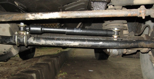

Люфт,да регулируется подтягивания гайки сверху редуктора.
А амортизатор рулевой,расположен снизу. На подъёмника легко увидеть
И развал естественно должен быть в норме
Вот так примерно он снизу выглядит
Это правда не 202. Но аморт примерно также выглядит
