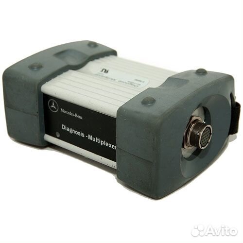

Без нормальной диагностики ремонтировать этот мотор долго и накладно, типичных неисправностей у него нет. Единственная проблема, не ловящаяся диагностикой не подтвердилась. Так что форум здесь вряд ли поможет, ищи нормальную диагностику с такой штукой, как на фотке. И результаты сюда.
