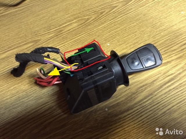

Snake
Может это я что то путаю.....в общем вот эта часть замка
сейчас это отверстие (куда ключ вставляешь) глубже.
Ну с отверстием мне все понятно , но где вы там шторки нашли :cf:
smirnoff104
Цитата: Snake от 26 октября 2015, 23:43:47
С позволения ТС, дабы не плодить темы...
Тоже проблема в ключе. Симптомы следующие: "шторки" замка зажигания постоянно открыты, вставляем ключ-зажигание-машина заводится.Далее выключаем зажигание-вынимаем ключ-центральный замок перестает работать. Вытаскиваем/вставляем штекер в замке- центральный замок работает.
Там не шторка, а пластиночка, которая ходит. Скорей всего она застряла в глубине замка возле линзы. Она больше нужна, чтоб грязь не летела в замок и не пачкала приёмное устройство. Проблема центрального замка идёт от замка зажигания-тут вариантов немного: умирает микросхема в замке, плохая пайка микросхемы или помирает замок. Лечится заменой замка, отдельных элементов или пропаивается.
