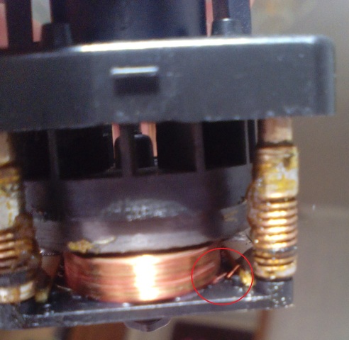

Сегодня таки руки дошли до датчика. Моторчик не крутился, печка работала только в крайнем положении после щелчка. Разобрал датчик, а там:
Сколько такой датчик стоит а Казахстане на разборках или может заколхозить простой моторчик..., от CD-привода?

На фото не очень хорошо видно, но если это просто разрыв и длинна провода от катушки хотя бы 2-3 мм -  можно аккуратно с аспиринчиком пропаять.

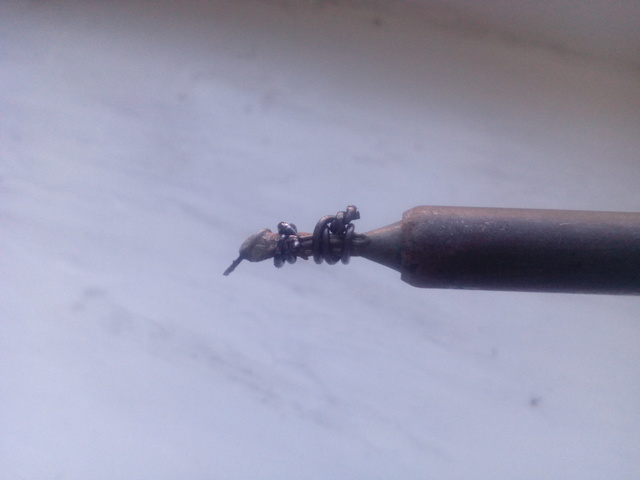

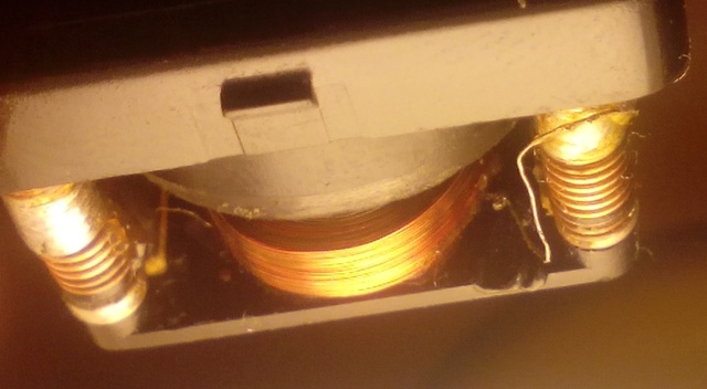

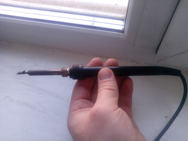

Восстановил работу моторчика. В субботу длина оторванного проводка составляла 2-3мм, но после моих попыток отмотать хотя-бы ещё пару мм, оторвал почти по самый корень этот проводок. Сегодня сдавал в мастерскую по ремонту сотовых и нифига, не смогли. В общем, вооружившись паяльником с небольшой временной модернизацией
сделал таки запайку жилкой от другого проводка
Теперь моторчик кррррутится и гоняет воздух. Осталось узнать, на сколько этой процедуры хватит.
