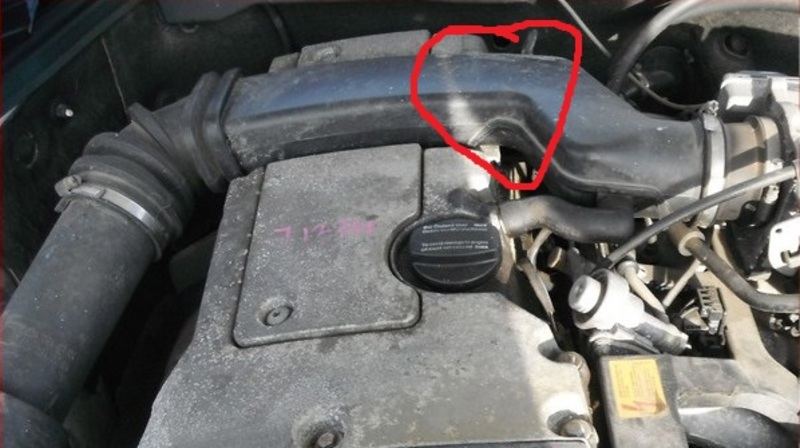

После прогрева двигателя до 70 °  начинает что то стрикотать  под кл крышкой около 4 цилиндра . из салона при движение звук похож на работу дизельного двигателя . и машина перестает нормально тянуть .  сегодня обнаружил если печку вкл минимум  на 2 скорость все отлично , нет  посторонних звуков в р-не 4 цилиндра и машина едет как и должна . Что может быть ?
Мотор 111  2.0 бенз,  дорестайл  .

не знаю как на дррестайле, но у меня  щелкал клапан мот около левой фары.
может оно?

на  клапан мот я тоже думал,  читал об том в похожих случаях . но мне слышится звук ближе к 4 цилиндру , да и пробовал отсоединять с него фишку не помогало . заезжал в разные автосервесы  просил послушать ,   там кто что слышит  ( форсунка , гидрик , клапан , цепь , натяжитель ) . пока вчера не решилась данная проблема вкл печки на вторую скорость , а если перевести на первую скорость спустя примерно пару минут появляются те же звуки и машина хуже едет .
