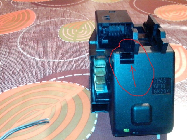

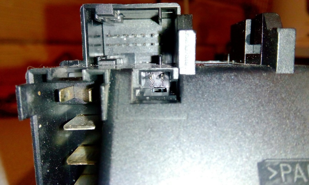

Всем привет! Нужна Ваша помощь! В общем когда снимал замок зажигания (инфракрасный, рестайлинг), когда вынимал один из разьемов - порвал, да в таком месте, что сейчас не могу разобраться куда какой провод :( Помогите найти схему. Вечером сфоткаю, может кто так подскажет.

разъём на сколько пин? Лучше фото

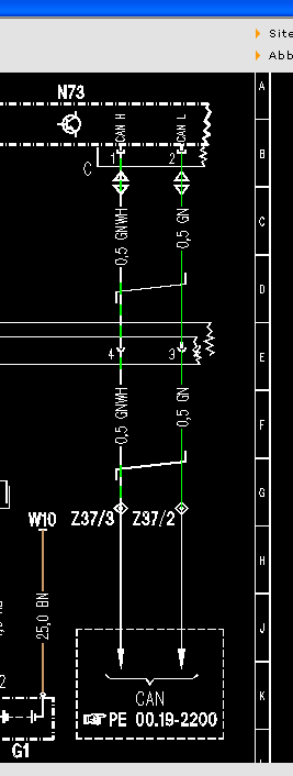

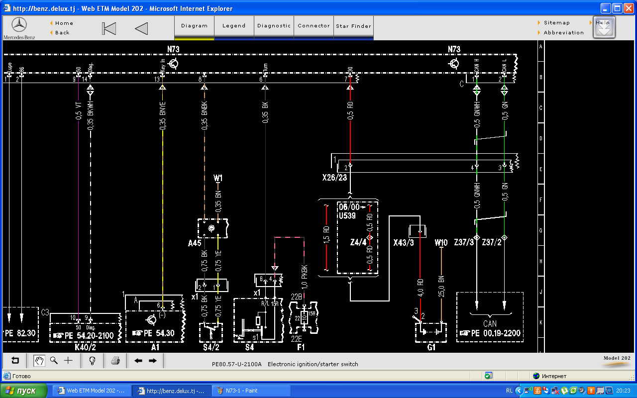

skyloord

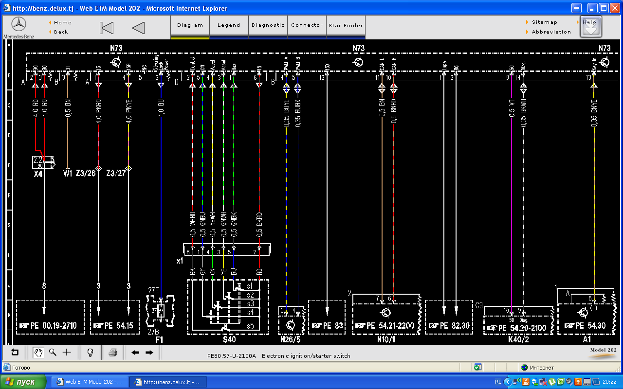

N73 это и есть замок.

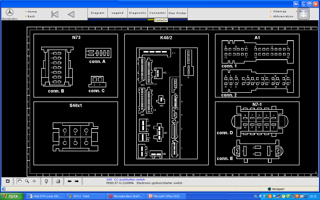

а тут коннекторы
коннектор D это от круиз контроля. думаю фото не нужно
BudenАвтор темы

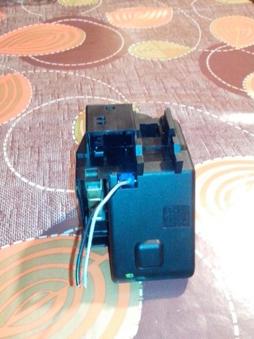

BudenАвтор темы

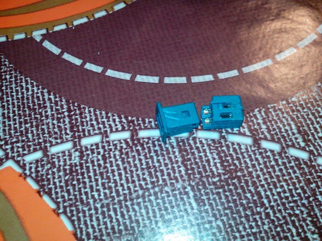

мастер мне сделал вот такой разьем. с машины торчат два провода - зеленый и бело-зеленый. Подскажите пожалуйста какой куда? :dr:
BudenАвтор темы
Цитата: skyloord от 25 августа 2015, 18:31:00N73 это и есть замок.
спасибо большое!!! вот только схему не понимаю, на крайний случай мастеру отдам. вот только 8500р за прошивку уже выложил, хотелось бы уже без мастера обойтись)))

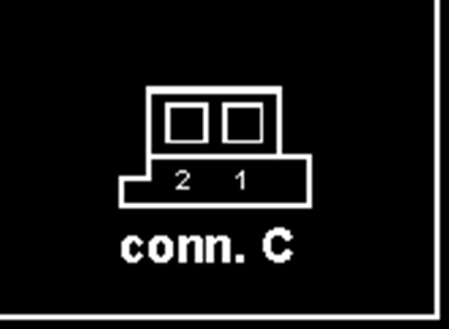

skyloord
#8
Цитата: Buden от 25 августа 2015, 20:38:30
А если попробовать наугад, спалиться замок???
это кан шина  сейчас обьясню
1 провод это зеленый с белой полосой
2 провод это зеленый

Спасибо!!! Вы решили мою проблему!
