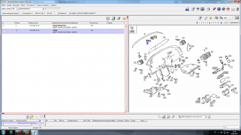

Всем привет. Помогите объясните как снять этот карбоновую вставку аккуратно что ниче не поцарапать. Купил набор пластиковых инструментов но не получается
если никто не лазил до тебя , то нужно подцепить с одного из углов и потянуть на себя . а вот в лево или в право - непомню  :cf: .
ну а если кто-то лазил то скорее всего ее прикрутили ( затянули гайки ) и тогда снимать торпеду

Крепится с обратной стороны торпедо. Чтобы снять - надо снять торпедо

    Есть разные виды,  есть вставка, а есть литая торпеда  ( только вид вставки)

Вставка эта, насколько  знаю,  крепится или гаечками или пружинными шайбами примерно, как на картах дверей

Я ее пытался вытащить и теперь она в некоторых местах вмятинки маленькие :( Хорошо вобще не поломал. А то мне сказали что снимается.
у меня на одном из мерсов деревянная снималась как я писал выше - просо выщелкнул , а на другом была прикручена намертво с обратной стороны  :al:
Delphin
вот у меня было прикручено намертво, торпеда меняли, т.к. подушка сработала..по моему снимается с правой стороны, там внутри идет шайба и гайка на 7..
Я же говорю, чтобы снять нормально, надо по -любому демонтировать торпедо ;)
