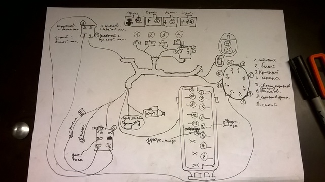

#6
Вот схема моей проводки, там с колодки пин под номером 9 идёт на датчик ОЖ, на датчик температуры всасываемого воздуха и на дроссель. Поскольку ошибка только по датчику ОЖ нужно прозванивать пин под номером 11, он же под номером 1 на фишке?

Цитата: balvanin от 24 августа 2015, 20:26:35Завтра куплю оригинальный датчик и посмотрим что будет..
А не проще прозвонить проводку от разьема на мозги и до фишки датчика ?
balvaninАвтор темы
Цитата: Вениаминыч от 24 августа 2015, 20:37:30Завтра куплю оригинальный датчик и посмотрим что будет..
Проводку перепроверил по нескольку раз, там всё правильно!
