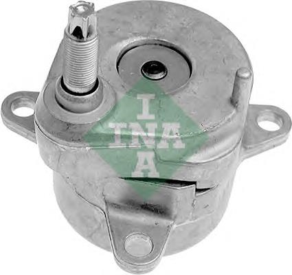

Ну ваш "старый" конструктивно не очень отличается от фото, которое я нашел в инете. Себе брал лемфердер взамен вот этого. На фото моего "старого" видно и крепление к двигателю и есно крепление амморта.

Цитата: Вениаминыч от 30 августа 2015, 12:58:53Себе брал лемфердер взамен вот этого
Вот такой я и пытался поставить. А вы по какой причине его меняли?

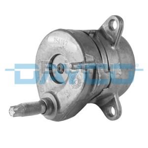

а вот под этим номером A1112001370 похож на ваш (который стоял)  ?

Цитата: eraiser от 30 августа 2015, 13:19:40а вот под этим номером A1112001370 похож на ваш (который стоял)  ?
Стоял, и снова стоит. Так то похож, только стопорных ушей нет, то есть не зафиксировать будет и помимо штока, что еще за хрень торчит, не будет ли она мешать?

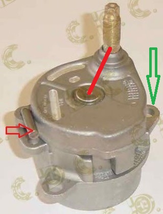

Понятно, что для замены ремня и ролика фиксация не нужна, но вот чтоб поменять сам натяжитель она не помешает, т.к. натяжитель закрывает один из болтов. Иначе одной рукой надо оттягивать бошку натяжителя, второй откручивать/закручивать болт, что не слишком удобно.
пригляделся к фоткам и возможно, что на третьем варианте (A1112001370) фиксатор (красная стрелка) открывающий доступ к крепежному уху (зеленая стрелка) не нужен, т. к площадка 3го натяжителя меньше выступает за корпус. Но при это сократилось расстояние между осями (красная линия) И не повлечет ли это к ослаблению натяга, или под натяжитель A1112001370 нужен другой ремень?
И главный вопрос - Шток ролика съемный, или поменять его нереально?
Цитата: z10b_Hittroff от 30 августа 2015, 15:02:35Шток ролика съемный, или поменять его нереально?
Не реально!
