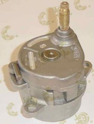

Цитата: z10b_Hittroff от 29 августа 2015, 20:13:57Правда номер такой не бьется, а мерсономер стоит чет слишком... видимо таких уже не делают (
все бьется по Ina - 533 0084 30 , 3000 руб новый - эт не дорого
z10b_Hittroff
Ну как бы фотку то выложил. И на ней не 533 0084 30 если что. Тем более, если обратите внимание, он отличается от того, что вы предлагаете, хотя и встает. В общем есть вопросы. Но сформулирую позже. Коньяк мешает

кстати код по оригиналу сменился на A111 200 07 70
z10b_Hittroff
Цитата: eraiser от 29 августа 2015, 23:46:02кстати код по оригиналу сменился на A111 200 07 70
это я заметил. Но и конструктивно он изменился. Завтра сфоткаю, то, что дают по замене. То что стоит уже выложил, правда акцент делал на номера, но суть думаю будет ясна.
Просто сегодня я вместе с роликом попытался поставить и A111 200 07 70, но результат меня смутил, и пришлось все переделывать. Собственно поэтому на встречу и не поехал.
Цитата: verum99 от 30 августа 2015, 09:12:48вы об этой детальке говорите?
Олег! Речь идет о 111-м двигателе, а там система натяжителя сильно отличается от твоей ;)
...кстати, фотка вообще отстойная :D
Вениаминыч, ты не ворчи....я понимаю что они разные!!!! и фотка отстойная,но суть то та!!!!
Цитата: verum99 от 30 августа 2015, 09:48:44и фотка отстойная,но суть то та!
натяжитель  на 111-м выглядит примерно так
Цитата: Вениаминыч от 30 августа 2015, 09:58:07натяжитель  на 111-м выглядит примерно так
ого какая то более сложная конструкция :dr:
Цитата: verum99 от 30 августа 2015, 09:48:44я понимаю что они разные!
ага....
Цитата: verum99 от 30 августа 2015, 09:48:44но суть то та
нет в натяжителе 111го  такой датали и в помине.....
Ну уж нет, дурнее, чем на старом М104 натяжителей не бывает!
z10b_Hittroff
#29
спасибо за фото. Именно так и выглядит A111 200 07 70. теперь сравните, так выглядит мой.
На передней части выпирает только шток, на который одевается ролик а сама платформа почти круглая, без лапы с отверстием. Ну и тыльная часть плоская, как дно стакана.
Собственно вопрос таков: На первой фотке в этой теме к натяжителю цепляется еще и некий демпфер, на двигле у меня похоже есть куда его закрепить. Но ставил я натяжитель без него, т.к. его у меня просто нет, и натяжитель сильно колбасит, стучит ограничителем пружины, амплитуда колебаний мм 2-3 (не справляется пружина по ходу). Так вот это проблема с самим натяжителем или с отсутствием демпфера к этой модели?
