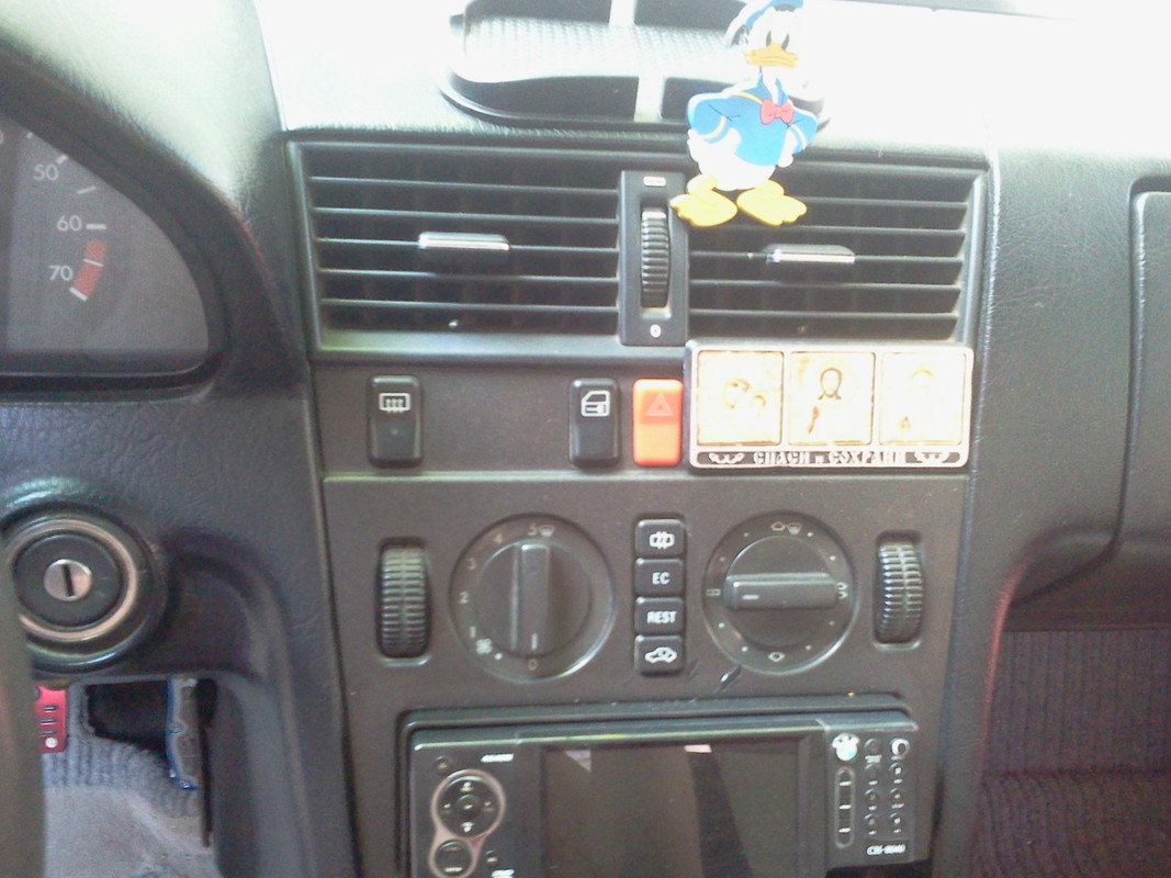

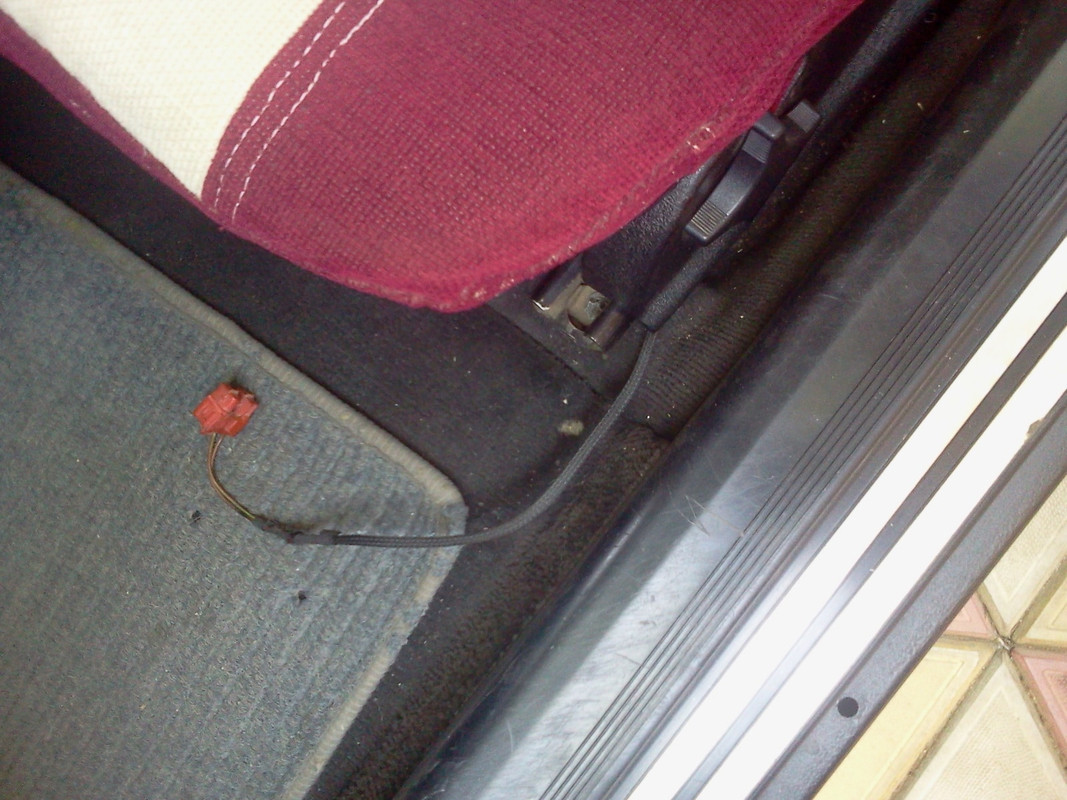

Одноклубники , подскажите пожалуйста.Машину купил месяц назад. В общем глянув под сиденья увидел некие провода(так понял, что это на подогрев сидений), но суть заключается в том, что фишка не подключена, но есть куда, что на водительском , что на пассажирском сиденье.На консоле( там где кнопка кондиционера, обогрева заднего стекла и т.д.) кнопок связанных с обогревом сидушек нет и мест под них тоже, подскажите пожалуйста, это не полная комплектация или консоль менялась???

скорее всего у Вас заменены сиденья на сиденья с обогревом, хотя это может быть разъем вообще под датчик присутствия пассажира например. какого цвета разъемы? WIN машины много может рассказать, фото тоже помогут в более быстром ответе.

это разъем на подушки безопасности, контроль пристегнутых ремней.

Жень,на фото водительская сидушка...разве на дорестайле был такой разъём!?  :de: На рестайле такого нет, только в пассажирском сиденье есть датчик присутствия пассажира. ::)

у меня есть, я это точно знаю, сам лично переставлял на кожаные сиденья эти платки с замков ремней.

А зачем тогда оно на пассажирском сиденье, если у меня только 1 подушка безопасности и то у водителя ??

Скорее всего нет ни подогрева, ни контроля ремней...а просто сиденья переставлены  с другой машины. Так как автор не пишет свой ВИН, то предположу, что машина глубокий дорестайл (тем более нет подушки безопасности пассажира) ...и там нет просто этой системы. У меня хоть и есть подушка, но никаких контролирующих проводов в сидушках нет.
