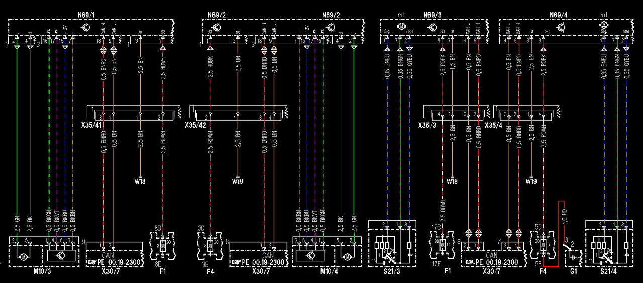

Подскажите какие провода замыкать если включить моторчик стеклоподьемника на прямую?? Там разьем на 6 контактов... А через кнопку вообще не понятно, одна фишка подходит ко всем кнопкам :dr:
Freez
на кнопку не вздумай, там все по CAN-у
спалишь нах
сейчас схемы докачаются и скажу

судя по схеме провода моторов 2 и 5 (для передних моторов)
с задними сложнее

BudenАвтор темы
с задними сложнее
Спасибо за схему, поразбираюсь, завтра отпишу!
