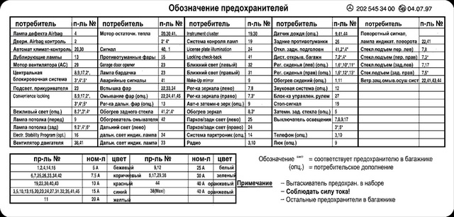

elantra, привет. В блоке предов , помимо их самих есть и релюшки. Какие то из них отвечают за поворотники , какие-то за дворник. Что именно там сгорело у тебя?
Вот посмотри предохранители- кто за что отвечает. Может какой из них сгорел?
