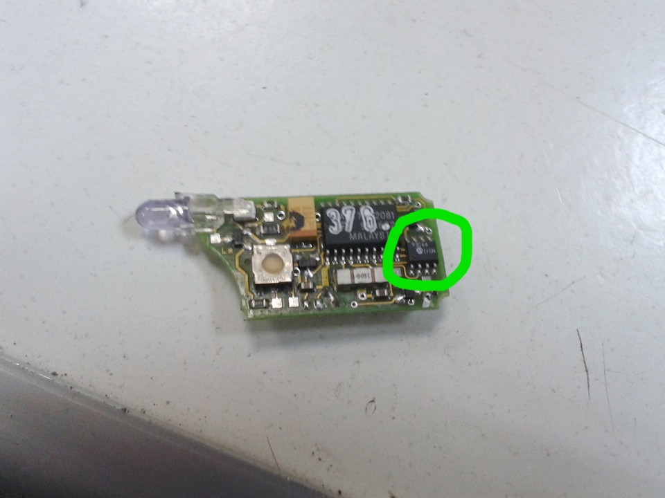

Барахлил у меня ключ, периодически залипал сигнал и диод горел постоянно,  проблема была не в кнопке, в следствие чего цз не срабатывал.
Купил два бу ключа с разборки, на тесты и эксперименты.
Мой родной правый верхний, левый и нижний отличаются от моего, расположением деталей на плате, а так ключи идентичны.
Единственное отличие какое заметил, это в самом пластике ключа и только.
Суть ремонта была в следующем, перепаять вот эту штуку 8pin и впаять её в другой ключ, как было понято из форума, именно тут прописывается вся информация ключа.
1. вариант, выпаял у себя 8pin, впаял в другой - ключ не работает, сигнал есть, машина не видит.
2. вариант, выпаял обратно свой 8pin, припаял к себе обратно, выпаял с другого ключа маленький кварц - ключ срабатывает, машина не видит.
:rus_alkan: тут пошли мысли, что-то не то
3. вариант, выпаиваю у себя 8pin, выпаиваю длинную микруху, сразу скажу лапки у неё нежные, и нужно аккуратно это делать. я использовал длинную иголку просовывал под лапы прогревая паяльником каждую ножку проталкивал иголку, тем самым лапки отпаивались. На другом ключе, с начала пробовал маленькими кусачками откусывать, вариант плохой, так как сила воздействия большая, некоторые лапы отлетали в месте с дорожками. Взял 2-рой запросной ключ, и ножом через не сильные удары перерубал лапки, потом оставшиеся собрал паяльником. Припаял микруху и 8pin, ключ заработал, работает отлично 3 день полет нормальный, итоговый вариант нижний ключ.
