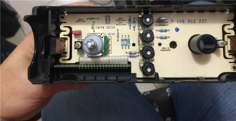

Разобрал я этот блок, внутри была идеальная чистота, снял переменный резистор, очистил, после чего печка стала включатся и регулироваться как положено. Всем спасибо.

Haikkk, скажи пожалуйста, а что за переменный резистор? обведи если можно его на фото. Спасибо
kabanchik1996, он расположен в основании левой крутилки( которая скорость) печки.
Сама крутилка этот резистор и крутит и тем самым меняет скорость двигателя
Цитата: kabanchik1996 от 03 августа 2015, 03:14:59что за переменный резистор? обведи если можно его на фото.
DMVRWАвтор темы
Народ, жаль но решение было временным, сегодня когда двигатель был совсем холодным, завел и включил кондиционер и циркуляцию воздуха. Когда температура поднялась до 85, прямо при езде печки перестали дуть и из воздуховодов пошел опять тепло. Режим рест по прежнему работает. Переменный резистор снял и проверил омметреом, ползунок нормально работает и сопротивление меняется в пределах 10Ком. Так что дело 100% не в нем.

возможно прохой контакт одного из плюсов (предохранитель например) на блок печки. на блок подается два "+" на 8 и 9 ногу второго разъема блока печки.
Цитата: Haikkk от 03 августа 2015, 10:51:03Так что дело 100% не в нем.
Вы пошевелили плату и она заработала. На вашей фотке есть шлейф,одна ножка которого обломалась каким-то образом и я кучу времени потратил на то, чтобы выяснить это. Шлейф заменил - поставил от компа. Поэтому! Чтобы исключит все, что связано с блоком - надо подкинуть точно такой-же, но заведомо исправный. Если заработает, то ищите в нем непропаянные контакты или обломанные ножки

Дмитрий, а почему когда печка выключается то от воздуховодов идет тепло, ведь когда раньше печка нормально работала, такого не было ни разу. И еще, шлейф я тоже пропаял с обеих сторон. У меня есть хороший флюс и припой.
Цитата: Haikkk от 03 августа 2015, 11:11:34И еще, шлейф я тоже пропаял с обеих сторон.
А вы его прозвонили? У меня именно эта ошибка и была...отломился крайний проводок.
