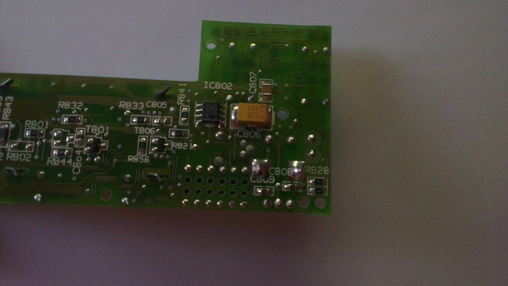

Ну что, спасибо Delphin за предоставленную магнитолу, будем её препарировать ремонтировать. Как я уже сказал, проблема "дребезга" энкодера решается за 10 минут.
До ремонта:
http://youtu.be/ZOZwwxrdpJ0

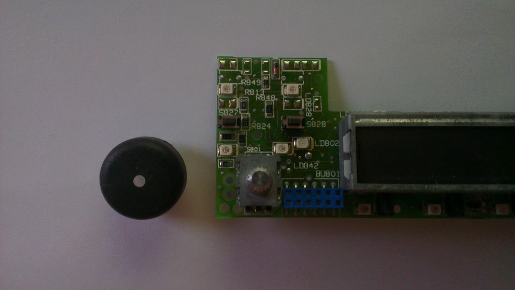

Для этого снимаем морду, выкрутив 1 болт снизу посередине магнитолы, сдергивам крутилку громкости, откручиваем плату. Видим усики, которые нужно отогнуть:
Затем снимаем вал:
И хорошо-хорошо все чистим, заодно немного подогнув плавающие контакты:
Затем я использовал силиконовую смазку для защиты всего этого добра:
Собираем все обратно и наслаждаемся...
